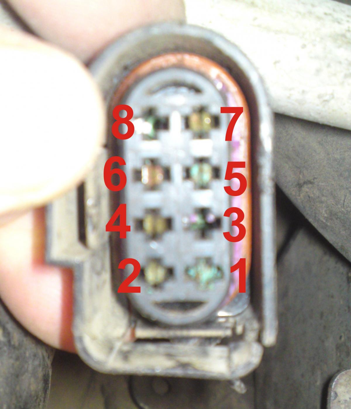

salut baieti, va rog sa-mi spuneti pe care siguranta e alimentarea de la webasto
ca nu reusesc sa ma conectez pe el, am masurat mufa care vine din prag si am tensiune doar pe pinii 4 . 6 si 5. 7 iar pe pinii 1.2 firele maro si rosu plus si minus nu am nimic si nici nu am vazut sa fie intrerupte

acum.. cine ma lamureste cum verific firele de alimetare, daca are continuitate/tensiunea necesara?... unde gasesc o schema sau poate spuneti aici.. sa verific daca este ok... eventual ce siguranta este pentru webasto.

Sa nu uiti sa verifici continuitatea fiecarui fir in parte din mufa de afara pana in capacul lui(e boala lui cu fir intrerupt ,eu am avut 2).Ce Sharan ai ?1 sau 2 ?Rabdare la desfacut suruburile de la capac si mult degripant.Ti-am atasat un pdf cu schema la modelul de webasto D5WZ(mai este pe undeva postata).

Verifica daca ai continuitate la fire in capacul webasto-ului,deobicei problema apare la mufa care pleaca din prag si ajunge inauntru.Si ca sa te conectezi la auxiliary heating e musai sa fie motorul pornit,ca altfel nu poti sa te conectezi ca nu-i vine tensiune de la un fir din alternator.

nu am nimic tensiune pe firele alea 2 si modelul meu e ca al tau, faza e ca nu se potriveste nimic de la modelul nou D5z-F II iar chestia e ca a mers cand l-am montat ma refer la a ma conecta pe el cu vag-comul si imi dadea eroarea cu bujia, am schimbat-o si acum nimic si l-am pus si pe al meu orginal si tot la fel nu merge/ si da am masurat in mufa ce vine din prag (mufa mama)

In manunchiul de calbluri ce vine din pragul masinii le-am masurat inainte si dupa mufa si is ok
numa ca pe cablul de( +) ala rosu cu alb pe el nu am nimic tensiune iar la cat am putut vedea eu sub masinu e ok ca are protectia aia de plastic pe el
L-am julit pe la jumate si are continuitate si pana in pinul din mufa mama si dupa in cablul ce duce in ECU webastoului.
Am tras din tabloul de sigurante un fir de (+) l-am legat de firul rosu + si bingo m-am conectat. am sters erorile si gata a pornit a mers 2 3 minute si apoi pauza.
