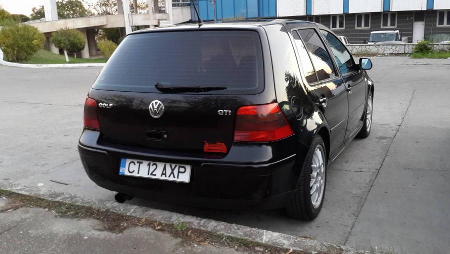

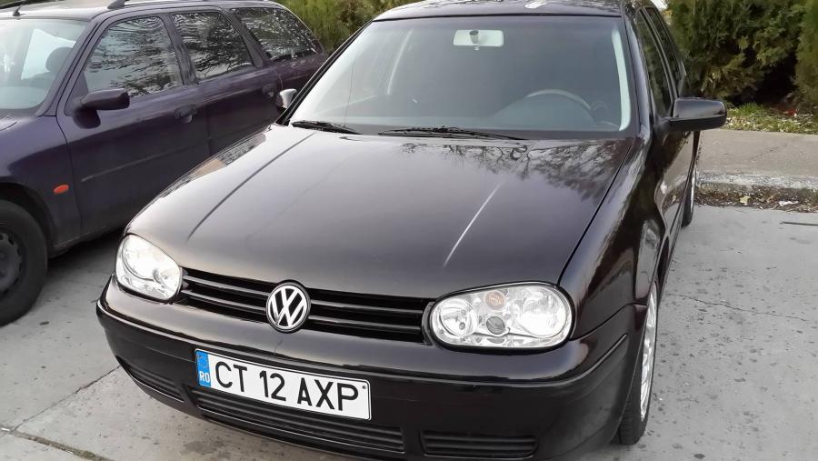

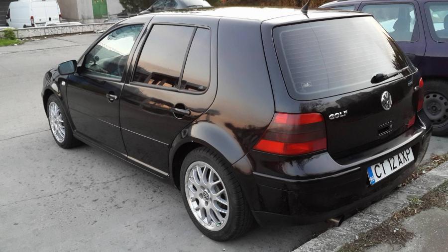

 Salut tuturor, dupa 1 luna de la data achizitiei, am zis sa imi prezint si eu masina: un VW Golf Mk4 1.8 T , cod motor AUM, putere 150 CP, cuplu 210 NM. Are 205.000 km.
 Am gasit-o pe OLX ,pozele nu erau cine stie ce dar mi-au atras atentia faptul ca este 1.8T, este neagra si are taxa platita asa ca m-am intalnit cu proprietarul. Am dat o tura de 2-3 km si m-am hotarat,stiam ca masina asta are potential. Am ramas cam dezamagit de cum tragea,mai tarziu s-a dovedit ca era deconectat senzorul MAP,avea cam 110CP din 150 deci nu tragea cum trebuie. Am cumparat-o, s-au facut si actele,asigurarea costand 740 lei la OMNIASIG pe 6 luni.. Am dus-o prin 3-4 service-uri sa verifice daca are pierderi de boost,raspunsul peste tot a fost ca totul e ok.
 In cele din urma am dus-o la cineva mai priceput ,a pus-o pe tester si a iesit ca senzorul MAP nu era conectat,mufa era oxidata. Dupa ce am conectat MAP-ul, a inceput sa traga ca nebuna. Problema acum era ambreiajul,trebuia schimbat fiindca patina.

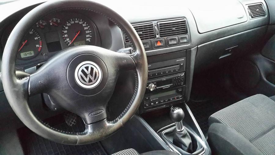

  • imbracare fete usi in textil 300 lei
  • schimbator s-line 150 lei
  • set manere usi+butoane usa sofer 380 lei

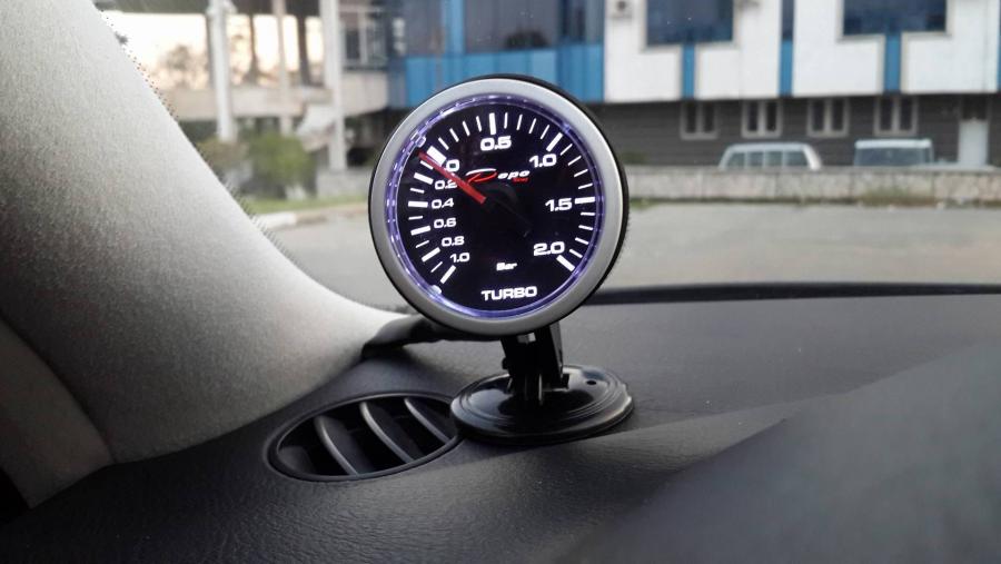

  • montat ceas presiune boost 150 lei

  • volanul trebuie imbracat in piele 250 lei
