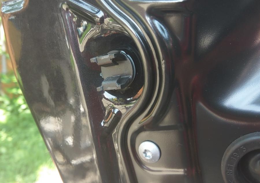

 - Sub usa se gasesc 2 clipsuri rotative vizibile cu ochiul liber notate cu 6 si 7 in imagine care trebuie rotite la 90 de grade.
 - Folosind un trim removal ca cel din imagine este extrem de usor de declipsat clemele din usa, decat le gasesti pozitia, bagi partea cu despartitura si impingi putin. Clemele fac POC si au sarit. In unele filmelete am vazut ca unii trag efectiv dar la mine nu a mers, ori nu am tras cu multa putere de frica sa nu rup fata de usa:banghead:
Clemele le-am desfacut in ordinea urmatoare: 8, 5, 3 ,1,10. Clema 9 este foarte tricky, cel putin mie asa mi s-a parut ca nu am gasit logica prin care sa o scot, am zgaltait fata de usa in stanga si in dreapta si pana la urma a iesit. In ELSA spune sa impingi in dreptul ei din lateral dar la mine nu a vrut.

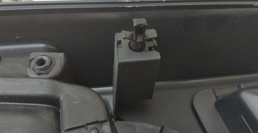

Am reusit si eu in week-end sa le instalez. Intr-adevar, la usile din fata acel "pin" numarul 9 care fixeaza fata de usa se declipseaza ff greu.
Multumesc @Boditza.
L.E. ca sa va faceti o idee asa arata acel clips numar 9 care cauzeaza batai de cap:

3. la usile fata clema buclucasa se desface mai usor daca trageti in lateral, cum a scris si @AdySpecie.
