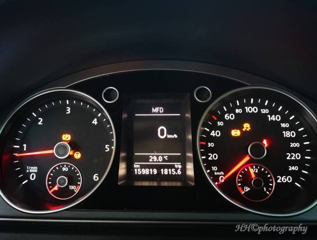

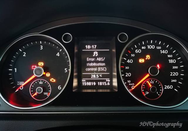

Multumesc mult, asa m-am gandit si eu, trebuie sa am grija daca va fi soseaua umeda. Aici circul cu masina fiicei mele. Drumul de intoarcere si o scanare peste trei saptamani. M-am linistit putin.
On 5/16/2022 at 1:07 PM, F l o r i n said:
Da, dar sa ai grija ca nu iti functioneaza ABS si ESP. Sa faci o scanare, ca sa iti spunem exact ce este defect
Salutare, am revenit in tara si primul lucru facut aseara a fost diagnoza. Masina s-a comportat perfect la un drum de 1800 km, rotile nu s-au incalzit, doar cei patru martori galbeni m-au "zgariat" pe ochi doua zile. Aveti aici poze cu martorii din bord si erorile aparute la scanare. E roata dreapta spate dar e senzorul ABS sau rulmentul/banda de pe rulment sau amandoua?

Senzorul sau cablajul. In general,  senzorul e de vina. Schimba-l, monteaza unul ok.
Senzor ABS defect
Cel mai bine!
Am schimbat senzorul ABS. Am comandat OE, cod WHT 003858 (negru). La montare dadea semnal implauzibil - cel defect are cod WHT 003858A (gri). Am gasit unul no-name si a disparut eroarea. Cu un drum am schimbat si rulmentul - banda magnetica era destul de coapta. Multumesc de ajutor.

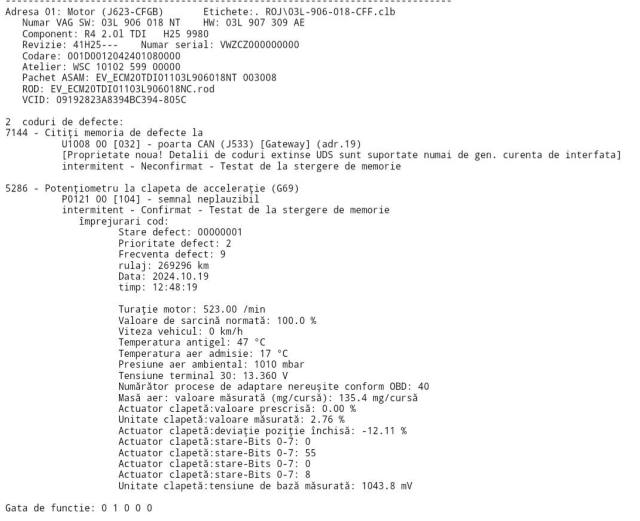

Salutare! Am o problema la un Pasat B7 CFFB 2.0 TDI.In mers s-a aprins simbolul motor galben, am facut o verificare cu VCDS si mi-a dat urmatorul rezultat:
5286 - Potentiometru la clapeta de acceleratie (G69)
          P0121 00 [237] - semnal neplauzibil
          MIL aprins - Confirmat - Testat de la stergere de memorie
             împrejurari cod:
                    Stare defect: 00000001
                    Prioritate defect: 2
                    Frecventa defect: 10
                    rulaj: 328207 km
                    Data: 2117.14.04
                    timp: 12:59:36
                    Turatie motor: 0.00 /min
                    Valoare de sarcinã normatã: 0.0 %
                    Viteza vehicul: 0 km/h
                    Temperatura antigel: 76 °C
                    Temperatura aer admisie: 45 °C
                    Presiune aer ambiental: 960 mbar
                    Tensiune terminal 30: 12.520 V
                    Numãrãtor procese de adaptare nereusite conform OBD: 40
                    Masã aer: valoare mãsuratã (mg/cursã): 0.0 mg/cursã
                    Actuator clapetã:valoare prescrisã: 0.00 %
                    Unitate clapetã:valoare mãsuratã: 0.22 %
                    Actuator clapetã:deviatie pozitie închisã: -13.51 %
                    Actuator clapetã:stare-Bits 0-7: 55
                    Actuator clapetã:stare-Bits 0-7: 0
                    Actuator clapetã:stare-Bits 0-7: 8
                    Actuator clapetã:stare-Bits 0-7: 62
                    Unitate clapetã:tensiune de bazã mãsuratã: 1001.8 mV
Gata de functie: 1 1 0 0 0
Fiind plecat in concediu, aveam la mine VCDS am sters eroarea.Mi-a aparut din nou dupa vreo 900 km.Aceeasi eroare.Am sters si din nou am mers vreo 200 km.Acum se aprinde din ce in ce mai des.Oare sa incerc curatarea clapetei?
Salut! Mă confrunt și eu cu o problemă cu un Passat b7 2013 cffb 2.0 140cp cu eroarea p3053 nu se șterge și nimeni nu știe de unde e și ce poate să îi facă am fost la
mai multe service-uri în Galați și nu prea i-a dat nimeni de cap, de-a lungul timpului mi-au mai apărut cu egr, clapeta de accelerație și au dispărut sau au fost șterse dar această eroare rămâne constantă și nu știu de unde să mă apuc să o rezolv.. mulțumesc frumos!

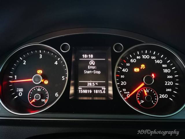

Salut, am si eu urmatoarea problema. De o saptamana cand intra start-stop se opreste motorul si cand trebuie sa porneasca se aprinde spirala sau bateria cu rosu si nu mai porneste. Treb sa o pornesc manual. Totul functioneaza ok, in afara de problema expusa. Am pus testerul si am urmatoarele eroari:
Verfica clapeta de accelerație și cablajul acesteia

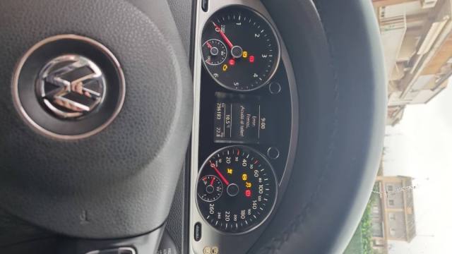

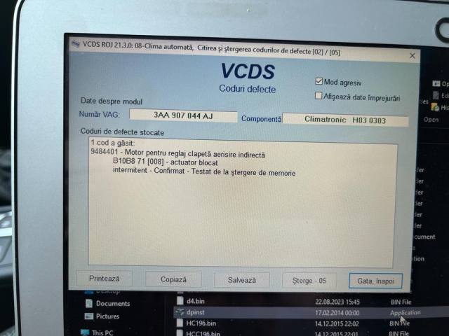

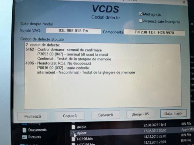

Salutare
De vreo 2 săptămâni mi se aprind toate becurile,,,si nu mai porneste,,la inceput i-am luat borna si m.a lasat sa pornesc...acum nu mai vrea....daca pun calculatorul si ii sterg erorile...pornește,,,totul ok...dar reapar in mers.

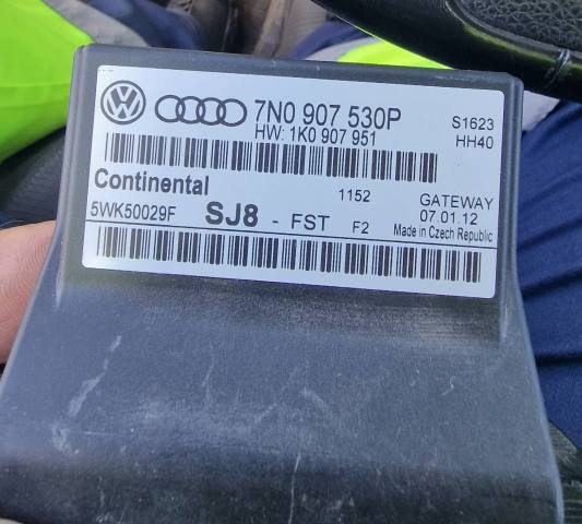

De 2 luni la punerea contactului, i-mi apar multi martori aprinsi in bord si de pornit porneste dar la cateva secunde i-mi da ca nu am presiune de ulei.....ceasurile nu merg, si nu se aprinde ecranul din mijloc si uneori volanul nu se mai blocheaza dupa scoaterea cheii din contact si la pornire moare imediat. Dupa mai multe incercari de a baga cheia in contact totul revine la normal. Am verificat sigurantele si am verificat modulul can gateway dupa urme de apa sau cablaj rupt si nu am gasit nimic. Am scos si cele trei mufe de la calculator unde sunt releele si la fel sunt curate. Dupa verificarea mufelor masina nu a mai dat eroare timp de o saptamana dar acum au aparut iar. Dapa ce sterg erorile masina merge bine pana a doua sau a treia zi. Am mai incercat si cu scoaterea bornei de la baterie si uneori isi revine uneori nu. De cele mai multe ori isi revine cand o ichid din telecomanda  si o deschid dupa 2-3 minute.Bateria am masurat-o inainte de pornire de mai multe ori si are 12.8v si am verificat si daca are vreun consumator la inchidere. Un sfat sau o parere m-ar ajuta mult sa dau de defectiune. New Text Document.txt
Miercuri,15,Ianuarie,2025,11:54:57:00009
VCDS -- Emulator VAG/VAS bazat pe Windows. Editie în Româna Ruleaza pe Windows 7 x86
Versiune VCDS: ROJ 21.9.0.6
Versiune date: 20211022 DS330.0
www.vcds.ro
Numar VIN: WVWZZZ3CZCP054117   Nr.înmatriculare:
Tip caroserie: 3C-VW46 (7N0)
Adrese de scanat: 01 03 08 09 15 16 17 19 25 2E 37 42 44 46 4F 52 53 56 61 62
          72
Numar VIN: WVWZZZ3CZCP054117   rulaj: 189700km
01-Motor -- Status: Malfunctie 0010
03-ABS frâne -- Status: Malfunctie 0010
04-Senzor unghi volan -- Status: OK 0000
08-Clima automata -- Status: Malfunctie 0010
09-Electr. centrala -- Status: Malfunctie 0010
15-Airbaguri -- Status: Malfunctie 0010
16-Electronica volan -- Status: OK 0000
17-Instrumente bord -- Status: Malfunctie 0010
19-Poarta CAN  -- Status: Malfunctie 0010
25-Blocare pornire -- Status: OK 0000
2E-Media player 3 -- Status: Malfunctie 0010
37-Navigatie -- Status: Malfunctie 0010
42-Electr. usa sofer -- Status: Malfunctie 0010
44-Asistenta directie -- Status: Malfunctie 0010
46-Confort -- Status: Malfunctie 0010
4F-Eletr.centrala II -- Status: OK 0000
52-Electr. usa pasag -- Status: Malfunctie 0010
53-Frâna de parcare -- Status: Malfunctie 0010
56-Radio -- Status: OK 0000
61-Regulator baterie -- Status: OK 0000
62-Usa SS -- Status: OK 0000
72-Usa DS -- Status: OK 0000
Adresa 01: Motor (J623-CFFB)       Etichete:. ROJ\03L-906-018-CFF.clb
   Numar VAG SW: 03L 906 018 PR    HW: 03L 907 309 AE
   Component: R4 2,0L EDC   H25 2291
   Revizie: 41H25---    Numar serial: VWZCZ000000000 CVN: 69F32737
   Codare: 00190012042401080000
   Atelier: WSC 00028 028 00310
   Pachet ASAM: EV_ECM20TDI01103L906018PR 003002
   ROD: EV_ECM20TDI01103L906018PR.rod
   VCID: 09192823A8394BC112-805C
   VINID: 9E69EAAAA0D3A938001440411CCA7EB1CB
1 cod a gasit:
4715 - Nu este comunicaþie cu modul comandã bord
          U0155 00 [168] - -
          [Proprietate noua! Detalii de coduri extinse UDS sunt suportate numai de gen. curenta de interfata]
          MIL aprins - intermitent - Confirmat - Testat de la stergere de memorie
             împrejurari cod:
                    Prioritate defect: 6
                    Frecventa defect: 2
                    rulaj: 189691 km
                    Data: 2000.00.00
                    timp: 00:00:00
                    Turaþie motor: 826.50 /min
                    Valoare de sarcinã normatã: 45.1 %
                    Viteza vehicul: 1 km/h
                    Temperatura antigel: 24 °C
                    Temperatura aer admisie: 22 °C
                    Presiune aer ambiental: 1000 mbar
                    Tensiune terminal 30: 14.080 V
                    Numãrãtor procese de adaptare nereuºite conform OBD: 40
                    Limitare:pedala de acceleraþie: 0.0 Nm
                    Modul comandã motor – stare CAN-Bits 0-7: 0
                    Sistem menþiere vitezã: stare-Bits 0-7: 44
                    Modul comandã cutie:stare CAN-Bits 0-7: 0
                    Modul 1 frânã  – stare CAN-Bits 0-7: 0
                    Modul comandã frâne 2. :stare CAN-Bits 0-7: 0
                    Treapta angajatã-Bits 0-7: 1
Adresa 03: ABS frâne        Etichete: 3AA-614-109.clb
   Numar VAG SW: 3AA 614 109 AF    HW: 3AA 614 109 AF
   Component: J104   C2 450M V45F 0023
   Revizie: --H07---    Numar serial: 00000005237869
   Codare: 0002480
   Atelier: WSC 00028 028 00001
   VCID: 71E960C368A91301BA-8024
1 cod a gasit:
01317 - Modul comandã în bord (J285)
            004 - lipsã semnal/comunicaþie - intermitent
             împrejurari cod:
                    Stare defect: 00100100
                    Prioritate defect: 3
                    Frecventa defect: 15
                    Resetare contor: 134
                    rulaj: 189691 km
                    Indicator de timp: 0
                    Data: 2019.06.08
                    timp: 04:53:25
             împrejurari cod:
                    viteza: 0.0 km/h
                    valoare Hex: 0x0000
                    valori binare: 00000000 00000000
                    tensiune: 12.00 V
                    valori binare: 00011111
                    contor: 218
                    valoare Hex: 0x0000
Adresa 08: Clima automata (J255)       Etichete:| ROJ\5K0-907-044.clb
   Numar VAG SW: 3AA 907 044 B    HW: 3AA 907 044 B
   Component: Climatronic   H03 0101
   Revizie: 00001K01
   Codare: 0014004803
   Atelier: WSC 00028 028 00022
   Pachet ASAM: EV_Climatronic A01010
   ROD: EV_ClimaAutoBasis_VW46.rod
   VCID: 2F6DA6BB761D45F1EC-807A
1 cod a gasit:
13701456 - Limitare funcþionalã prin
          U1111 00 [008] - lipsã mesaj
             împrejurari cod:
                    Frecventa defect: 2
                    Data: 2025.01.15
                    timp: 04:53:24
Adresa 09: Electr. centrala (J519)       Etichete:. ROJ\3AA-937-087.clb
   Numar VAG SW: 3AA 937 087 G    HW: 3AA 937 087 G
   Component: BCM PQ47 H    421 0464
   Revizie: BB421001
   Codare: 000000000000000000180080140081E407714E88406C81606480C7200041
   VCID: 3E738BFFA977BC7977-806A
   Subsistem 1 - Numar VAG SW: 3AB 955 419     HW: 3AB 955 419   Etichete: ROJ\1KX-955-119.CLB
   Component: Wischer 28111  10  0603
   Codare: 00B795
   Subsistem 2 - Numar VAG: 1K0 955 559 AH  Etichete: ROJ\1K0-955-559-AG.CLB
   Component: RLS 120112 05  54  0403
   Codare: 02302A
2  coduri de defecte:
01299 - Interfaþa de diagnozã pentru bus de date (J533)
             împrejurari cod:
                    Frecventa defect: 4
             împrejurari cod:
                        terminal15 Dec
                    tensiune: 12.35 V
                        Dec.
                        Con.
                        Dec.
                        Dec.
                        Dec.
             împrejurari cod:
                    Frecventa defect: 2
             împrejurari cod:
                        terminal15 Con
                    tensiune: 12.20 V
                        Con.
                        Con.
                        Con.
                        Dec.
                        Dec.
Adresa 15: Airbaguri        Etichete: ROJ\5N0-959-655.clb
   Numar VAG SW: 5N0 959 655 Q    HW: 5N0 959 655 Q
   Component: J234__10H VW10 HI   1918
   Revizie: 23016000    Numar serial: 003JZPRZ5NTT
   Codare: 0012360
   VCID: 4B95D22B2AC519D1E0-801E
   Subsistem 1 - Numar serial: 6332MTS666943461
   Subsistem 2 - Numar serial: 6342MTS621733441
   Subsistem 3 - Numar serial: 6351HTS61L1HV9KR
   Subsistem 4 - Numar serial: 6361HTS6A9A3V9KJ
   Subsistem 5 - Numar serial: 00000000000000000
   Subsistem 6 - Numar serial: 00000000000000000
1 cod a gasit:
             împrejurari cod:
                    Frecventa defect: 2
                    rulaj: 189691 km
                    Data: 2019.06.08
                    timp: 04:53:25
Adresa 16: Electronica volan (J527)       Etichete:| ROJ\3C0-953-569.clb
   Numar VAG SW: 3C5 953 501 BN    HW: 5K0 953 569 AB
   Component: LENKS.MODUL   014 0140
   Revizie: FF010040    Numar serial: 20120114201289
   Codare: 0182250000
   Pachet ASAM: EV_VW360SteerWheelUDS A03004
   ROD: EV_VW360SteerWheelUDS.rod
   VCID: 72EB6FCFA5AF281943-8026
   Volan multifuncþional:
   Subsistem 1 - Numar VAG SW: 3C8 959 537 D    HW: 3C8 959 537 D  Etichete: ROJ\3C8-959-537.CLB
   Component: E221__MFL-TK6  H06 0022
   Codare: E20000
Nu a gasit coduri.
Adresa 17: Instrumente bord (J285)       Etichete:| ROJ\3C8-920-xxx-17.clb-SRI1
   Numar VAG SW: 3AA 920 870 D    HW: 3AA 920 870 D
   Component: KOMBI         H03 0609
   Codare: 160F00
   Pachet ASAM: EV_Kombi_UDS_VDD_RM09 A04114
   ROD: EV_Kombi_UDS_VDD_RM09_004_VW46.rod
   VCID: 3365AACB9A35611188-8066
5  coduri de defecte:
12604928 - CAN bord/tren de rulare
          U0056 00 [008] - lipsã comunicaþie
             împrejurari cod:
                    Frecventa defect: 9
                    rulaj: 189691 km
                    Data: 2025.01.15
                    timp: 04:53:24
12664832 - Limitare funcþionalã prin
             împrejurari cod:
                    Frecventa defect: 4
                    rulaj: 0 km
                    Data: 2000.00.00
                    timp: 00:00:00
12718592 - Limitare funcþionalã prin
             împrejurari cod:
                    Frecventa defect: 3
                    rulaj: 0 km
                    Data: 2000.00.00
                    timp: 00:00:00
12674816 - Limitare funcþionalã prin
             împrejurari cod:
                    Frecventa defect: 3
                    rulaj: 0 km
                    Data: 2000.00.00
                    timp: 00:00:00
13631488 - Limitare funcþionalã prin
             împrejurari cod:
                    Frecventa defect: 3
                    rulaj: 0 km
                    Data: 2000.00.00
                    timp: 00:00:00
Adresa 19: Poarta CAN  (J533)       Etichete:. ROJ\7N0-907-530-V2.clb
   Numar VAG SW: 7N0 907 530 P    HW: 1K0 907 951
   Component: J533  Gateway H40 1623
   Revizie:   H40       Numar serial: 070112F2001152
   Codare: 461006
   VCID: 3D718CF3A471A7616E-8068
00381 - Bus de date instrumente bord
            014 - defect - intermitent
             împrejurari cod:
                    Stare defect: 00101110
                    Prioritate defect: 1
                    Frecventa defect: 3
                    Resetare contor: 255
                    rulaj: 189698 km
                    Data: 2019.06.08
                    timp: 05:03:24
01336 - Bus de date confort consern
             împrejurari cod:
                    Frecventa defect: 1
                    rulaj: 189701 km
                    Data: 2019.06.08
                    timp: 10:04:42
Adresa 25: Blocare pornire        Etichete: ROJ\3C0-959-433-25.clb
   Numar VAG SW: 3AA 959 433     HW: 3AA 959 433
   Component:    IMMO         043 0400
   Revizie: 00043000    Numar serial: VWZCZ000000000
   Atelier: WSC 131071 1023 2097151
   VCID: 76E353DF01C734396F-8022
   Subsistem 1 - Numar VAG: 3C0 905 861 J
   Component:    ELV          029 0380
   3C0905861J     ELV          029 0380
Nu a gasit coduri.
Adresa 2E: Media player 3 (J650)       Etichete:. ROJ\5N0-035-342.clb
   Numar VAG SW: 5N0 035 342 E    HW: 5N0 035 342 E
   Component: SG EXT.PLAYER H13 0240
   Revizie: A1001003    Numar serial: 7661621236
   Codare: 020000
   VCID: 295948A340F92BC132-807C
1 cod a gasit:
00457 - Modul comandã electronica centralã (J519)
             împrejurari cod:
                    Frecventa defect: 5
                    rulaj: 189701 km
                    Data: 2019.06.08
                    timp: 10:02:46
Adresa 37: Navigatie (J794)       Etichete:| ROJ\1K0-035-27x-37.clb
   Numar VAG SW: 3C0 035 279 H    HW: 3C0 035 279 H
   Component: RNS315-EU   H35 0263
   Numar serial: VWZAZ2M3909553
   Codare: 040004110400100000019005
   Pachet ASAM: EV_RNS315EUV2UDS A01004
   ROD: EV_RNS315EUV2UDS.rod
   VCID: 285F4DA753F312C92D-807C
   Suport de date:
   Subsistem 1 - Numar VAG: 3AA 919 866
   Component: EUR_W_0038  0038
1048663 - Limitare funcþionalã prin
             împrejurari cod:
                    Frecventa defect: 2
                    rulaj: 189691 km
                    Data: 2025.01.15
                    timp: 04:53:24
1048642 - Modul comandã
          B2000 42 [009] - defect
             împrejurari cod:
                    Prioritate defect: 4
                    Frecventa defect: 1
                    rulaj: 183872 km
                    Data: 2025.01.15
                    timp: 16:00:23
Adresa 42: Electr. usa sofer (J386)       Etichete:| ROJ\3C0-959-70X-GEN4.clb
   Numar VAG SW: 3AA 959 701 A    HW: 3C0 959 793 C
   Component: TUER-SG FT    002 0533
   Revizie: 12110009    Numar serial: 0004186602
   Codare: 0210B7
   Pachet ASAM: EV_TSGFPQ35BRFVW46X A04001
   ROD: EV_TSGFPQ35BRFVW46X_VW32.rod
   VCID: 356194D394417F21A6-8060
   Slave ºofer:
   Subsistem 1 - Numar VAG SW: 3C0 959 703     HW: 3C0 959 795   Etichete: ROJ\1K0-959-70X-GEN4.CLB
   Component: J388__TSG-HL  004 0408
   Numar serial: 00000002663734
   Codare: 000090
3  coduri de defecte:
68102 - Limitare funcþionalã prin
             împrejurari cod:
                    Frecventa defect: 1
                    rulaj: 189698 km
                    Data: 2025.01.15
                    timp: 05:05:07
132610 - Motoare închidere centralizatã spate
          B122C 01 [008] - defect electric
             împrejurari cod:
                    Frecventa defect: 6
                    rulaj: 189684 km
                    Data: 2025.01.15
                    timp: 21:11:08
132866 - Unitate închidere pentru închidere centralizatã spate
          B122E 29 [008] - Elaborare coduri necunoscuta
             împrejurari cod:
                    Frecventa defect: 7
                    rulaj: 189684 km
                    Data: 2025.01.15
                    timp: 21:11:08
Adresa 44: Asistenta directie        Etichete: ROJ\5N1-909-144.clb
   Numar VAG SW: 5N1 909 144 M    HW: 5N1 909 148 G
   Component: J500__APA-BS KL.309 1002
   Revizie: 1AH03734    Numar serial: 00120020077501
   Codare: 0000258
   VCID: 3C7781F77F6BAE6959-8068
1 cod a gasit:
             împrejurari cod:
                    rulaj: 189691 km
                    Data: 2019.06.08
                    timp: 04:53:25
             împrejurari cod:
                        terminal15 Con
                    RPM: 0 /min
                    viteza: 0.0 km/h
                    (fara denumire): 4.0
                    tensiune: 12.20 V
Adresa 46: Confort        Etichete:. ROJ\3C0-959-433-46.clb
   Component:    KSG PQ47 ELV 043 0634
   Codare: 00910A0002860E76340494157C084F0B605C01
   Subsistem 1 - Component:   Sounder n.mounted
   Subsistem 2 - Component:       NGS n.mounted
   Subsistem 3 - Component:      IRUE n.mounted
1 cod a gasit:
             împrejurari cod:
                    Frecventa defect: 1
Adresa 4F: Eletr.centrala II (J520)       Etichete:. ROJ\1K0-907-532.clb
   Numar VAG SW: 7N0 907 532     HW: 1K0 907 951
   Component: EZE_2         H40 1623
   Codare: 00000008
   VCID: 6FED66BBBE9D05F1AC-803A
   Subsistem 1 - Numar VAG SW: 3AA 919 204 A    HW: 3AA 919 204 A
   Component: Analoguhr  004 0003
Nu a gasit coduri.
Adresa 52: Electr. usa pasag (J387)       Etichete:| ROJ\3C0-959-70X-GEN4.clb
   Numar VAG SW: 3AA 959 702 A    HW: 3C0 959 792 C
   Component: TUER-SG BT    002 0533
   Revizie: 14110009    Numar serial: 0004162554
   Codare: 0210B6
   Pachet ASAM: EV_TSGBPQ35BRFVW46X A04001
   ROD: EV_TSGBPQ35BRFVW46X_VW32.rod
   VCID: 366393DF89477439AF-8062
   Slave pasager:
   Subsistem 1 - Numar VAG SW: 3C0 959 704     HW: 3C0 959 794   Etichete: ROJ\1K0-959-70X-GEN4.CLB
   Component: J389__TSG-HR  004 0408
   Numar serial: 00000002666746
   Codare: 000090
             împrejurari cod:
                    Frecventa defect: 1
                    rulaj: 189698 km
                    Data: 2025.01.15
                    timp: 05:05:07
          B122C 01 [009] - defect electric
             împrejurari cod:
                    Frecventa defect: 1
                    Resetare contor: 94
          B122E 29 [009] - Elaborare coduri necunoscuta
             împrejurari cod:
                    Frecventa defect: 1
                    Resetare contor: 94
Adresa 53: Frâna de parcare        Etichete: ROJ\3AA-907-801.clb
   Numar VAG SW: 3AA 907 801 G    HW: 3AA 907 801 G
   Component: J540 EPB4  VW-64783 0009
   Revizie:   H19       Numar serial: 00000000588029
   Codare: 0022167
   VCID: 356194D35C417F21A6-8060
1 cod a gasit:
03194 - Conectare incompatibilã
            000 - Elaborare coduri necunoscuta - intermitent
             împrejurari cod:
                    Stare defect: 00100000
                    Frecventa defect: 19
                    rulaj: 189691 km
                    Data: 2019.06.08
                    timp: 04:53:25
             împrejurari cod:
                    tensiune: 12.20 V
                    contor: 95
                    viteza: 0.0 km/h
                    valoare Hex: 0x1263
                    valoare Hex: 0x0001
                    valoare Hex: 0x1010
Adresa 61: Regulator baterie (J840)       Etichete:. ROJ\1K0-907-534.clb
   Numar VAG SW: 7N0 907 534     HW: 1K0 907 951
   Component: Batt.regelung H40 1623
   Codare: 030F185A

Salut, nu am putut sa fac rost de o interfață originală și mecanicii de aici din Gran Canaria Spania nu se bagă cand este vorba de electronică mai ales module si calculatoare....toți ma trimit la casa volkswagen și mașina acum face zilnic si imi da erori...(ziua sunt 24 de grade și noaptea scade până la 16 grade și de aici vin și problemele). Acum deja m-am obișnuit dimineața: deschid masina din telecomandă, vad ca nu i-mi apare in bord ...ușă deschisă sau nimic........ridic capota și scot borna plus timp de un minut și ca prim minune la conectare i-mi apare în bord usa deschisa și porneste perfect fără erori la pornine.
La diagnosticare i-mi apare doar modulul can gateway care nu poate comunica sau fără semnal și ușa pe partea stângă care la fel merge doar cand masina stă în soare și când este la răcoare sau garaj nu se deschide din afară.
Dacă pun contactul fără sa scot borna mi se umple bordul de erori și can gateway nu poate fi pornit doar prin hard reset
Adaug ceva poze cu 3 module ....dacă  i-mi  puteți spune care sunt compatibile cu mașina. Cel cu data de 07.01.2012 este modulul de pe masina mea.
Oricare dintre ele își face treaba
On 10.02.2025 at 17:12, Mihaii0 a scris:
Am făcut rost de la dezmembrări de cel ce termina în litera H dar îmi rămânea aprins în bord martorul de la baterie și la diagnosticare nu imi accesa modulul bateriei. Am debifat modulul si sa stins martorul. Am stat asa aproape o luna pana ce mi-a venit altul din România de la dezmembrări identic cu ce aveam pe masina ce se termină în litera P și sa rezolvat.
Salutare! Scriu si eu pe acest topic, deoarece ieri mi s-a aprins limp mode (din nou), iar la scanare mi-a a aparut o noua  eroare P00AF 00 [167] Stuck legata de actuatorul de la turbina (atasez fisierul cu erorile scanate).  Am un Passat B7, 2012, 2.0 TDI, 170 cp, CFGB, aproximativ 310000 km. Aceasta problema cu LIMP MODE mi-a a aprut prima data acum 2-3 ani. De atunci am schimbat actuatorul,  EGR, curatare DPF. Ce mi s-a parut ciudat a fost ca acest martot (spirala) mi se aprindea in ultima vreme, mai des cand bagam in marsarier si dadeam cu spatele. De doua zile mi s-a aprins si in mers si mi-a limitat puterea masinii. Am vb cu mecanicul si mi-a spus ca e posibil sa fie si de la geometria turbinei. Am incercat sa schimb si electrovalva (solenoid) cu unul nou (OEM), dar masina nu functioneaza deloc cu cel nou, iar cand il pun pe cel vechi isi revine. Nu mai stiu ce sa ii mai fac, ce sa mai verific. Imi puteti recomandati un service / mecanic care poate gasi solutia la aceasta problema? Multumesc!!
Log-IF26WDR-WVWZZZ3CZDE038893-309970km-192606mi.txt
