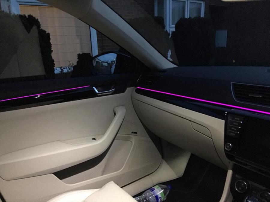

Ma interseaza daca stie cineva daca se poate comanda kit-ul de lumini ambientale de interior ca si "piese de schimb". Ma refer in special la benzile led luminoase din poza. Daca se poate comanda direct de la dealer ca si piese originale?
Intrebare clasica: la un dealer ai intrebat? Ca noi aici nu vindem piese de schimb ...
PS. Din ce stiu eu, luminile din usi vin cu tot cu fata de usa - adica sunt nituite pe acestea. Deci probabil pretul e prohibitiv.
  On 08.03.2018 at 21:39, mazzaxx a scris:
Expand
Fetele de usi se pot comanda direct de la dealer, sunt aprox 1200-1500Eur (!) cele 4 fete de usi, asa cum a spus @vdragos fata de usa este dintr-o bucata.
Vazusem pe undeva un tutorial despre cum se pot monta, aftermarket, acele benzi cu leduri..dar nu il mai gasesc. Nu stiu daca era pe aici sau pr briskoda dar mai sap. Daca il gasesc postez aici linkul.
