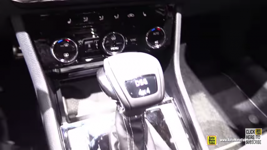

Salut baieti, am o intrebare:Am vazut ca pe modelul din 2018 este alt schimbator de viteza, parerea mea ca este mai frumos decat precedentul..iar capacul de la consola pentru clima este din plastic lucios. Oare merge facut retrofit pe modelele din 2016 si 2017?
Va atasez o poza si link.ul unde am vazut.
De ce ai face retrofit cu un capac lucios? Why? But why?
E cea mai kitsch chestie ever.:banghead:
Modificat de Habba
Ma indoiesc ca MY18 vine cu schimbatorul cel nou de la Kodiaq ?! Arata mai bine, oare se poate face retrofit ?!
