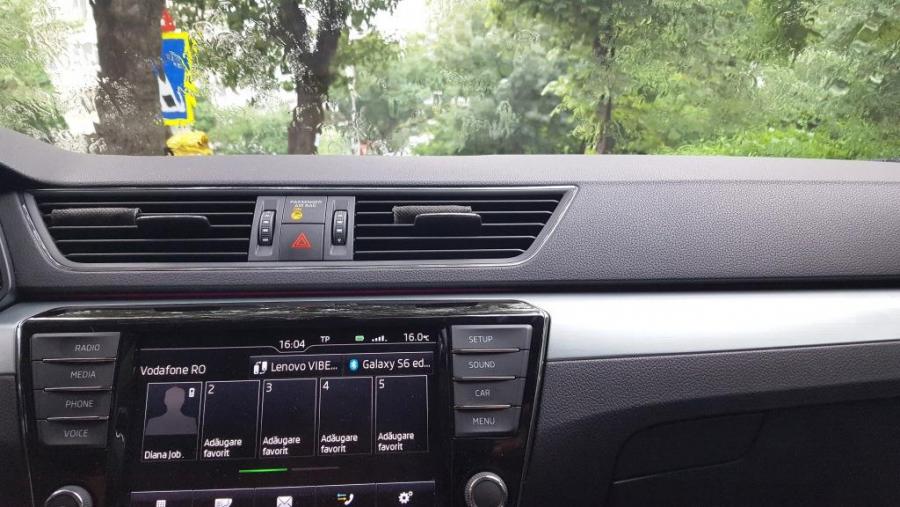

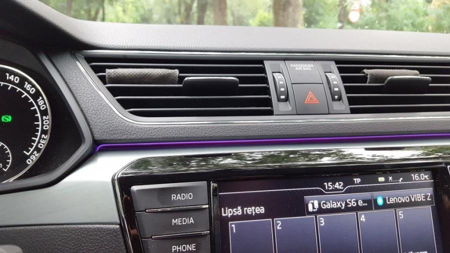

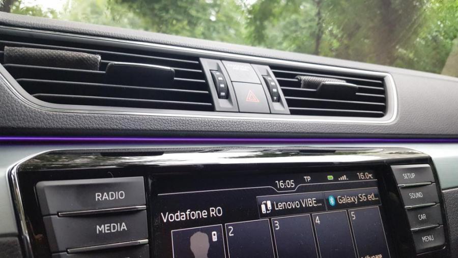

.........si pentru ca nu am optiunea de "Light Ambient" astazi neavand ce face-n casa pe ploaie , mi-am pus singur. A iesit cam asa ceva la lumina zilei...........Pe intuneric s-ar putea sa fie si mai interesant

Ultima fotografie am pus-o ca sa va puteti face o idee despre cum arata cu lumina oprita. Urmeaza si usile ;)

Frumoooos! Un link de unde le-ai achizitionat??
Foarte frumos. Se apropie mult de cele originale la prima vedere.
@markat Ce materiale ai folosit? Le-ai alimentat de la luminile de la picioare?  Le poti schimba culoarea cumva? Cum le-ai prins acolo? Da-ne mai multe detalii te rog, ca ma bate si pe mine gandul :):D
1- Am folosit fir electroluminiscent de 2,3mm diametru cu camasa de 5mm . Acesta e numai monocolor deci nu se poate schimba culoarea. Si eu am avut in gand sa fie  RGB dar se face numai cu fir de fibra optica , cu led-uri de putere in capete, trebuie gaurita plansa de bord........e mai complicat.
2 - Acest fir de "neon" functioneza cu un ridicator de tensiune de 12V , pe care eu l-am legat de la iluminatul butonului care inchide/deschide fantele de aer.
3 - Am folosit scule de plastic ca sa nu stric bordul si ornamentele.
4 - Cum se face in cateva cuvinte? Se scot ornamentele de pe plansa de bord care sunt prinse in clipsuri. Ies foarte usor. Sunt 3, unul sub aeratorul din stanga, unul deasupra consolei volanului si cel mai lung din dreapta, trece peste unitatea radio pana sub comutatorul pentru stergatoare. Atasez cateva fotografii facute-n graba ca sa va puteti da seama.
Diferenta fata de cel original, este ca nu se poate schimba culoarea si eu cred ca este  un pic mai subtire.
Am atasat o fotografie si cu acel controller care aprinde Firul "de neon", este cel din centrul pozei(dreptunghiul negru)
Este un DYI pentru cei pasionati , care-si doresc sa personalizeze masina intr-un mod care-i reprezinta si le place.
Sper ca am reusit sa ma fac bine inteles. Daca mai pot ajuta si cu alte explicatii, cu drag astept intrebari.
Scuze ,am uitat sa va spun de unde gasiti acest fir. Eu le-am luat din China dar e plin pe site-urile de anunturi de la noi gen OLX.;)

4 Foto cu efectul pe timp de noapte :);)

Noaptea arata ca si cel original de pe Style.
