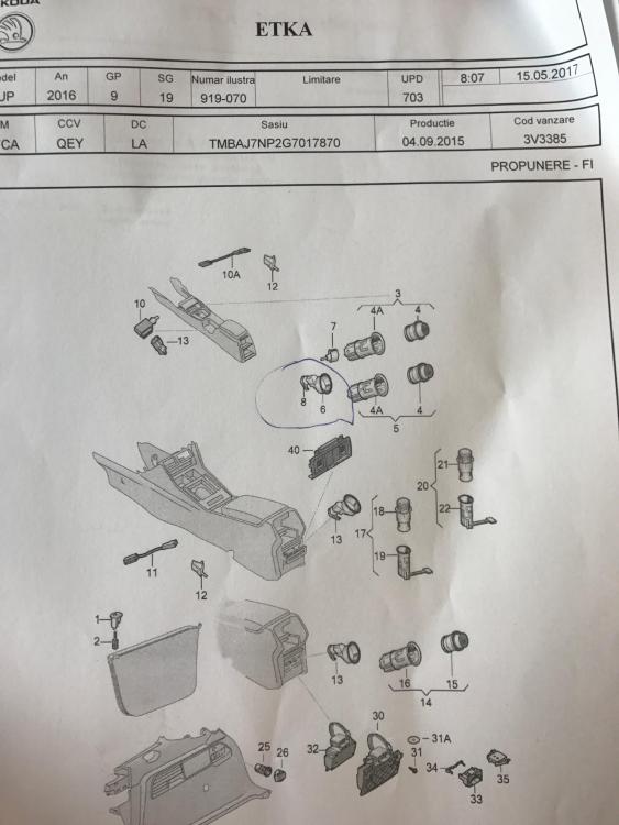

Asa cum am promis, am facut o vizita la PBN si am intrebat de bricheta.
Compnenta ar trebui sa fie cea din imaginea scanata inconjurata cu pixul. S-a dus in spate sa o aduca (era pe stoc :) ) si era fix acelasi plastic negru lucios pe care il am si eu pe masina. Un Superb Sportline din showroom avea versiunea iluminata. Prin urmare, va rog sa imi dati (pe privat sau public) o serie de sasiu de Ambition de la o masina care are sa mai fac o incercare.

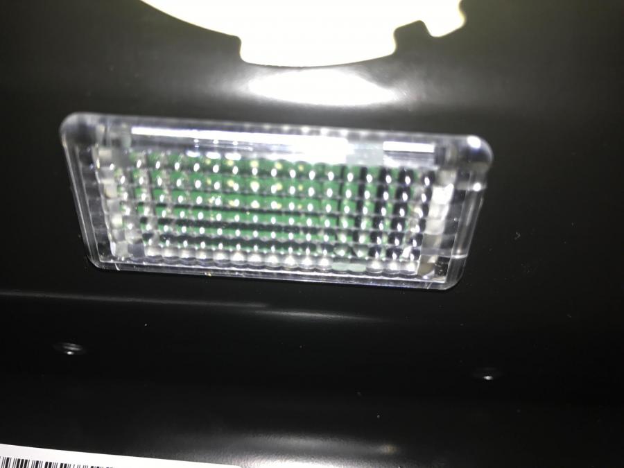

In alta ordine de idei, am dat comanda la luminile de picioare din spate. Vezi codurile mai jos. In imagine este o poza facuta la o lampa sub scaunul soferului.

Exact pe aceleasi lampi am dat jumatate de pret la Volksparts, comanda dupa cod care apare si pe factura ta. PBN au niste preturi extrem de umflate pentru orice nimic.
Iti dau pe privat seria de la masina mea, o poti comanda dupa ea - eu am inelul luminat. Parerea mea e sa faci rost de codul piesei de la PBN, dar sa comanzi din alta parte pe cod inelul, nu de la ei - o sa platesti din nou foarte mult pentru nimic.
Daca imi trimiteti seria va ajut eu cu codul piesei oe dupa serie.
@tucudean Seria de caroserie? Daca da, e cea din scanul de mai sus pe care scrie ETKA. Baiatul de la vanzari nu a reusit sa gaseasca decat o bricheta iodentica cu a mea (neiluminata). Mi-a zis sa gasesc o masina care are bricheta cu lumina si saii dau seria aceea sa o bage in ETKA. Daca se ofera cineva voluntar...
@nsm ți-am trimis pe PM când am vorbit ultima dată seria mea sa poti cauta după ea. Am văzut că si bricheta din fata si cea din spate la mine e luminată. Elementul (inelul) pare a fi identic si in fata si in spate.
Exact. Trebuie o serie de la o masina care are bricheta iluminata de fabrica.
