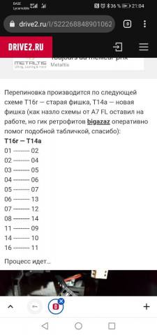

Salut, mulțumesc pentru ajutor,bineînțeles contra cost atât sfaturi cât și piese (rămâne sa găsim cum e mai bine), conform colegilor de pe de pe diferite forumuri care au făcut deja retrofit la spira 5Q0953569B valeo (care suporta încălzire și padele) îmi trebuie mufa 14 pini 5Q097272, 2 (3) pini care întra în ea pentru încălzire A0185458526 (conectare în spira), N90684405 (N90684405) x2 (3) pini pentru conectare în tablou de siguranțe alimentare încălzire spira-volan, sper sa nu greșesc în cele spuse mai sus. Am și următoarea diagramă relocare pini din mufa cu 16 pini în mufă cu 14 pini.

Dacă poți să-mi spui dacă diagramă conversie pini este buna, mulțumesc

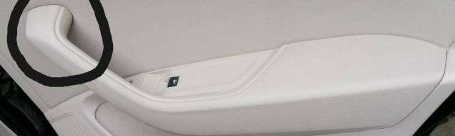

Bună ziua, puteți sa ma ajutați în desfacerea panou ușa spate ss3, nu pot sa ajung la un șurub, nu știu cum se desface o partea din maner. Mulțumesc

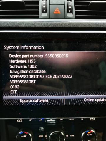

Detin un Superb 2.0 tsi 2019 si sunt interesat daca ar merge Android Auto Wireless pe el. Cu un Huawei P30 pro nu am reusit sa ma conectez. Am inteles ca doar unitatile MIB3 suporta android wireless. Sincer nu stiu daca am 3 sau 2.5.

Doar cu modul dedicat, care vine conectat in mufa usb

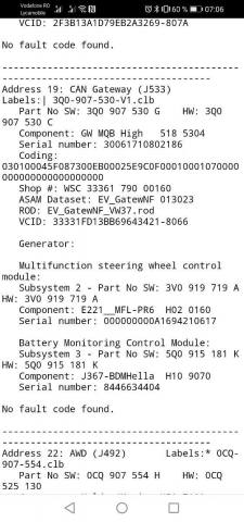

Salut, revin și eu cu 2 probleme la ss3 2017, am înlocuit vechiul volan cu comenzi cu unul model 2021(cred, o sa atașez și poze)cu încălzire, urmează sa schimb și spira volan (dar aștept mufa), de cand am schimbat nu îmi mai funcționează butoanele din stânga volanului și anume sa schimb meniu dintre ceasuri bord. Am citit ca ar trebuii sa schimb și can Gateway cu unul terminație AG (sau nu știu dacă merge Upgrade). Ce puteți să-mi spuneți? Va rog ceva informații!

 Scuze, era vorba de butoane din dreapta volan cele cu meniu bord, am atașat scan cu can Gateway al meu și spira care urmează sa o montez (cea de pe masina e cu A la final și nu suporta încălzire calzire.
salut. da ai nevoie de gateway 3q0907530AG si de modul pentru a putea schimba info.
