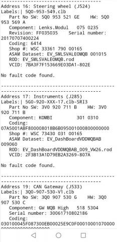

Salut am revenit cu scanareaLog-TMBCJ9NP7J7512805-124011km-77056mi.txt
deci pana la urma ai. Cu placere !

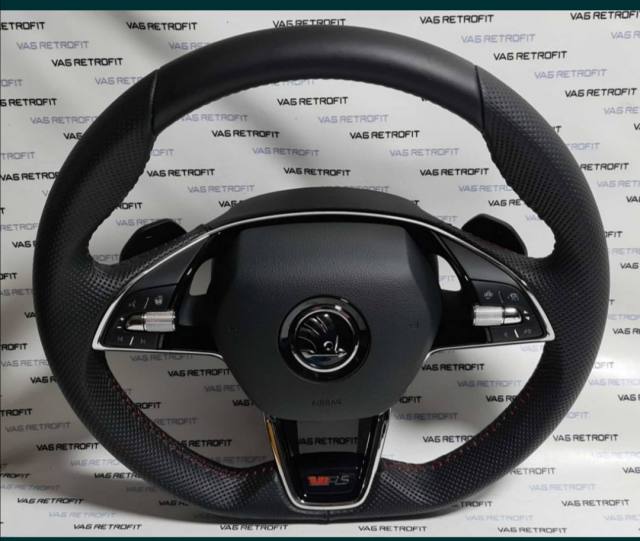

Am montat manerele(golf 7), dar urmează cablaraia când o sa fie timp. Vreau sa montez volanul din poza cu încălzire ma puteți ajuta cu sfaturi codare și cablare încălzire? Și dacă spira mea suporta? Sau trebuie schimbata. Mulțumesc
Va rog un cod pentru spira care sa suporte volan încălzit skoda model 2021? Mulțumesc

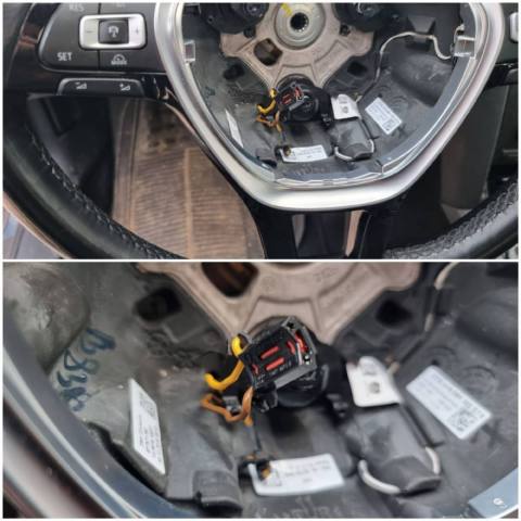

Bună ziua, cablajul airbag volan spira se potrivește cel vechi?
Cablul de incalzire vine din volan si se conecteaza in spira. Mai departe, dupa acesta, se fac modificări
Ok, mulțumesc, dar pot păstra cablu vechi? , (am 2017) se potrivește.

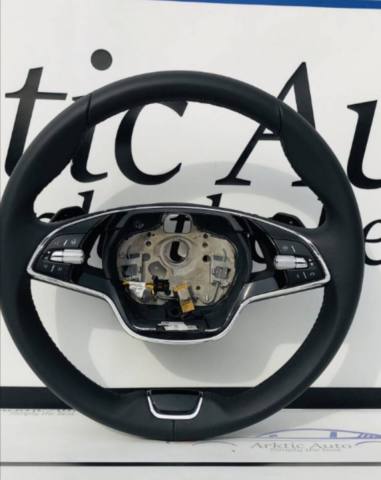

Bună ziua, dacă poate sa ma ajute cineva cu ceva informații, schimb volan ss3 implicit și spira volan, dar am probleme cu trecerea de la 16 pini  conexiune spira veche la 14 pini spini spira noua, trebuie sa modific ceva poziție fire ma puteți ajuta cu informații, corespondent cea veche mufă  1-8 9-16 cu cea noua 1-7 8-14. Și apoi ceva codari padele, încălzire volan..etc mulțumesc. Aștept răspunsul vostru, am masina desfăcut.

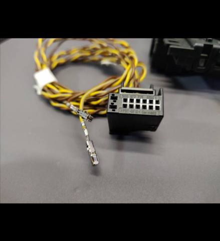

Salut, am nevoie de cablaj retrofit volan încălzit(conectare +/- alimentare volan cu mufa) pentru spira... 569B mufa 14 pini cu relocare pini din mufa veche 16 pini, ma poate ajuta cineva cu informații de unde pot sa cumpar(confecționat de cineva care se ocupa cu retrofituri) mulțumesc
Nu exista asa ceva, de vanzare. Trebuie sa scoti diagramele si sa iti confectionezi singur.

Am diagramele de conversie pini, dar stau rău la achiziția pieselor. Mulțumesc
