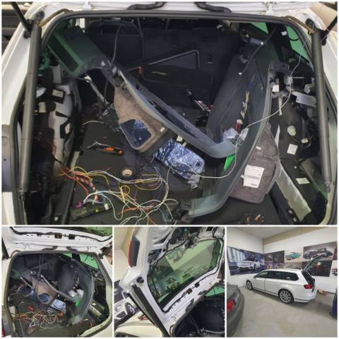

Da, se poate monta,cam asa trebuie demontat (la ultimul B8 montat), tras cablaj pana in fata.
