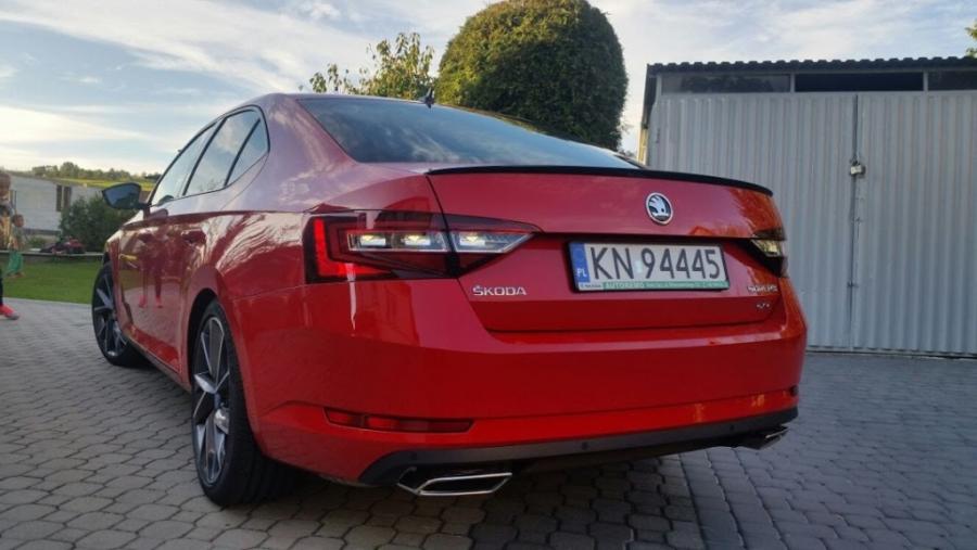

Si eu sunt tentat sa iau, oscilez intre a lua asa ceva vs. a face retrofit la tips-urile vizibile de la TSI 280- vezi poza mai jos, pentru ca TSI 220 vine cu evacuare stanga - dreapta, doar ca e indreptata in jos iesirea tobei. Inca sunt in dubiu.

Ma tenteaza si pe mine, la 430 ron e chiar ieftin. oare cat mai e si manopera?! Dar parca totusi arata mai bine evacuarea de tsi 280, ii da un aer de sportivitate. Am vazut ieri in trafic un tsi 280, scotea abur pe ambele evacuari, arata foarte misto. Ornamentul ala de Sportline parca nu ii da prea multa personalitate fata de cel standard.
@75NOR: votez pentru retrofit la tipsuri. Mai ales ca ai si motorul adecvat la care poti face asta, tevile sunt deja acolo, trebuie doar difuzorul probabil si tipsurile. Arata mult mai bine si e senzatie sa vezi aburul iesind pe ambele parti. Se preteaza cel mai bine vs difuzor cu tipsuri fake de merc.
Tizule, lasa prostiile fake si baga un retrofit de efect cu tipsurile de 280. :icon_thumright:

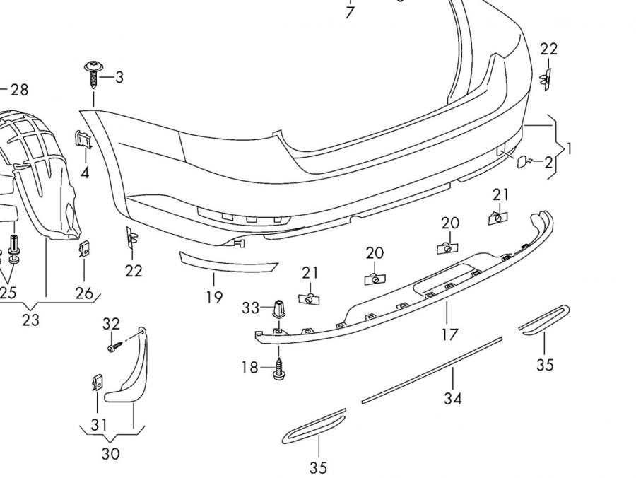

Esti sigur ca ii doar 430 de lei? Ca modificare asta implica fusta spate+3 ornamente cromate!
Asta e pretul din sistem de la Delcar, mi-au zis ca il pot comanda.
Fusta vine cu elementele cromate aplicate, e "one piece" tot ansamblul ala. Doar pare de la distanta ca sunt mai multe piese.
Inseamna ca vorbim de lucruri diferite! Sau aia de la reprezentanta is pe spate si eu inclin sa pariez pe a doua varianta :D. Ii vorba de reperele 17, 34 si 2x35. Astea fiecare is peste 100 euro bucata!
Daca tot sunt separate, eu sunt curios de alt lucru: nu cumva merg luate doar reperele 34 si 2x35 si puse pe fusta deja existenta pe masina?
E posibil @75NOR sa fi primit pretul pentru "fusta spate Sportline", adica doar pentru reperul 17, pentru ca poate nici ei nu stiu clar deocamdata despre ce e vorba, fiind prima masina Sportline de la noi.

Astea sunt codurile:
3V5807833 2ZZ - left part
3V5807834 2ZZ - right part
3V5807823 2ZZ - the middle part
3V5807521H 9B9 - fusta spate
@sebip:misto, este exact ce cautam, adica doar tips-ul :beerchug:
@sebip perfect ce ai pus tu acolo. Exact aia voiam și eu, tips-uri ca tsi 280. În primăvara le voi lua și eu și le voi monta. Sper sa iasă perfect simetric, pare ușor de montat acasă.
@RzzV: daca intri in linkul ala si deschizi manualul de montaj - e un PDF acolo - o sa vezi ca e destul de simplu de montat, l-am studiat si eu. Merita tips-urile alea 69Eur, mai ales ca scrie ca sunt din metal facute, deci nu plastic vopsit sa imite metalul

Dar TSI 280 nu are bagheta pe mijloc, sunt doar tipsurile. Vezi poza de mai sus, cu cea rosie, postata de mine. Aia e TSI280 sigur.
