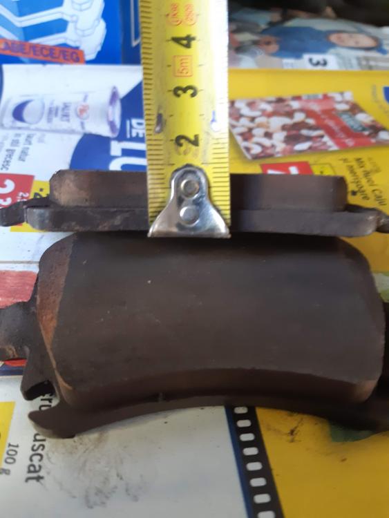

Si eu am avut 2880 si in 10.000km sau uzat 30%,bineinteles cu incalzirea de rigoare(atasat poza).Am schimbat cu 2749 si problema incalzirii a disparut.Si mie mi-au zis ca 2880 inlocuieste 2749,dar la insistenta mea au adus 2947. Eu zic sa incerci cu 2947.

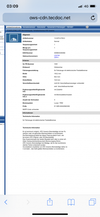

Iti recomand sa incerci cu placute ATE 602749,sau ceva echivalent dar cu acceasi forma(vezi imaginile),si vezi ce se intampla.
Catalogul ATE zice ca 2749 sunt pentru frana de mina electrica iar 2880 pentru frana de mina mecanica.
