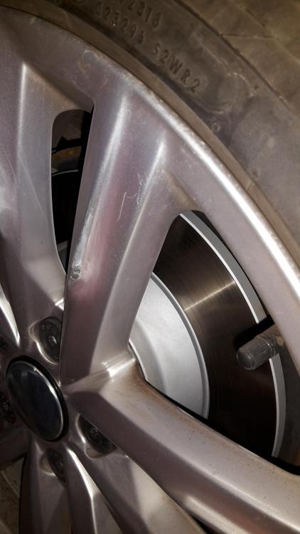

Am si eu o nedumerire:  am schimbat acum 3 zile discutile si placutele pe spate, si acum, dupa cca 500 km, discul dr spate arata asa;
Inainte de inlocuire, tot discul asta era cel mai afectat.
Masina are 41 mii km si lichid schimbat la timp + revizii.
Nu mu dau seama unde ar putea fi problema .

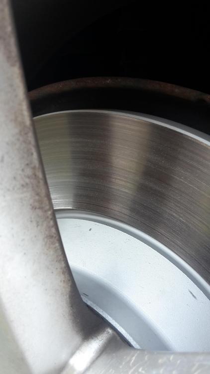

Poti pune o poza si cu discul spate de pe cealalta roata? mecanicul a zis vreo parere? cum arata discul pe partea din interior?

Asta este discul spate stg.
mecanicul zice se lel las asa ca-si revin ... mi e teama sa nu si " revina " ca cele  inlocuite.

Ai verificat încălzirea roților, poate nu se depărtează suficient plăcuțele. Plăcuțele sunt pentru frînă de parcare electronică? Din poză nu văd dacă ai doar o șlefuire neuniformă  a discului sau semne de roată înfrînată în mers.
