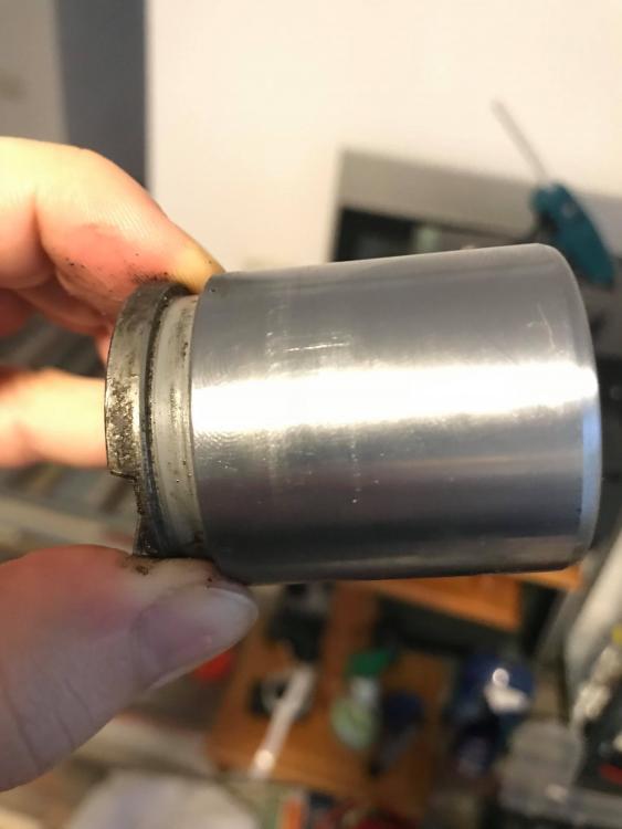

LE LE LE< am schimbat si serviceul. Am facut test pe stand. Totul e perfect. Pe naiba. Singura solutie e sa schimb etrierul. De vina ar fi bucsa interioara din pistoas care are joc si impinge pistonasul la actionarea motoraselor. De iesit iese..de intrat nu. Ramane oarecum blocat la revenire*( cand iei piciorul de pe frana). Daca poti sa impingi pistonul si sa nu mai actionezi frana de parcare..atunci problema se rezolva, Va tin la curent. Daca poate cineva sa faca un post din toate astea sa fie usor de urmarit.
Ca fapt divers am gasit urme pe pistoanele vechi de frecat neuniform..pe cele 2 pistonase originale la 182.000km
