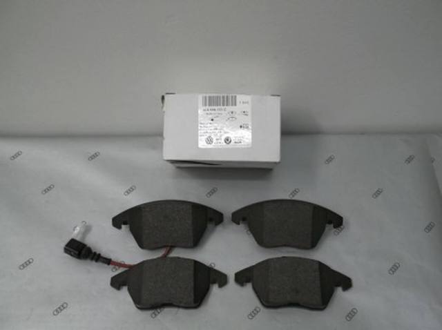

Scuze. Placute OE(Ate) cf poza. Nu le-am pozat dar am gasit niste poze pe net identice cu ce am pus , inclusiv cutia cu codul vechi 3C0698151C trecut pe ea. Noul cod e cu J la sfarsit. Le am din alta sursa cumparate mai demult. Eu zic ca din astea identice am avut din fabrica pe masina. De asta am ales sa pun la fel.
Stiu ca dureaza ceva km la orice masina pana se aseaza si ca scot sunete de frecare mai intense. Asa scot si acum. Discurile aveau pe interior o uzura neuniforma fata de exterior, poate si de asta. Dar trepidatia in pedala e altceva si de asta intrebam daca ati avut si trepidatii la schimbare.
Discurile necesita inlocuire daca au denivelari pe interior (+ placute noi)
Placutele vechi aveau forma discurilor ,placutele noi sunt plane ,de aici vine prroblema.
Da, placutele din interior  aveau uzura neuniforma a discului imprimata pe ele.
Daca si de la asta trepideaza e clar.  Macar bine ca nu sunt ovalizate. O sa mai merg ceva km cu ele , abia le-am pus. Daca persista le schimb pe ambele cu OE, n-am de ales.
