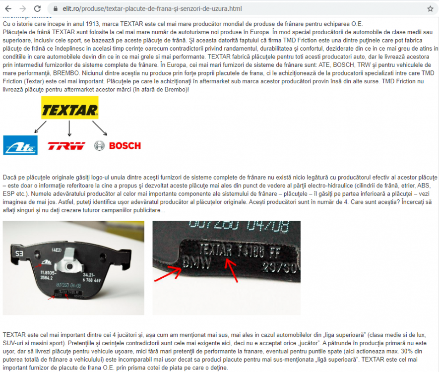

Pai originalele sint facute de unul din producatorii mari, Jurid, Textar. ATE nu e producator de ex.
Sint originale. Doar ca sint facute de Jurid. Poate si cele montate de tine tot Jurid sint
ATE sunt. Jurid chiar nu am intalnit.
ATE insemnand Textar. Sau Jurid. De vreme ce ATE nu produce... Se pare ca din Nov 2016 de cand cu noile regulamente ECE R90 unele din cifrele inscriptionate ar trebui sa reprezinte si producatorul real/fabrica

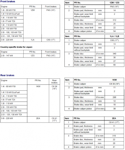

si deci nu ne spui daca te referi la discuri fata sau spate... :) vezi atasat, 312mm cel mai probabil.
Varianta cea mai simpla este intotdeauna ce este montat pe masina... cine stie, poate este ceva modificat custom de un entuziast
312MM.thumb.PNG.dd8fc2478bbe3b8ee955622b068b1ca7.PNG varianta 312mm difera ciupii
340MM.thumb.PNG.d69519d4dad538fde23cace76e9a7870.PNG varianta cu disc 340mm
Modificat de Manuel N.
Da așa este am crezut că am scris ,,aveam in minte sa n-am pus pe "Hârtie" .
Frânele vor fii schimbate atât spate cât și față ,am primit răspuns și anume cele de 312mm . Mulțumesc de răspunsuri totuși.
