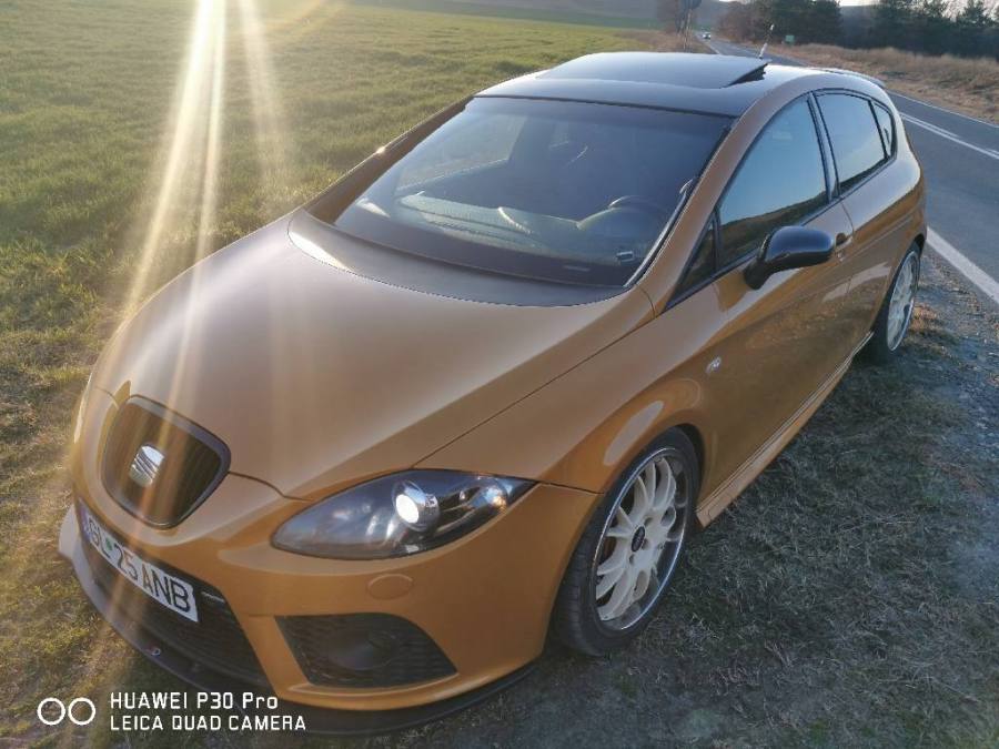

Se pare ca revin cu un nou topic in aceasta sectiune , tot cu un Seat , tot Leon , tot Cupra dar de data asta 1P :)
Este vorba despre un Seat Leon Cupra 1P din 2008 , cumparata din tara , cu 172000 km reali la data achizitiei .
De cand am cumparat-o am schimbat uleiul + toate filtele ( deja am facut 5000 km ) , tachetul de la pompa de inalte , amortizoarele ( Bilstein B4 ) , arcuri Eibach Sportline , i-am montat navigatie replica rns510 .
Astazi am cumparat un set de jante cu tot cu cauciucuri , pe 19 care au fost la un pret pe care nu l-am putut refuza :)
Tot zilele astea am terminat si traseul de admisie aer , care va necesita mici ajustari si sper ca saptamana viitoare sa ajung la resoftare .
Cam atat cu vorba , mai multe se pot vedea in poze

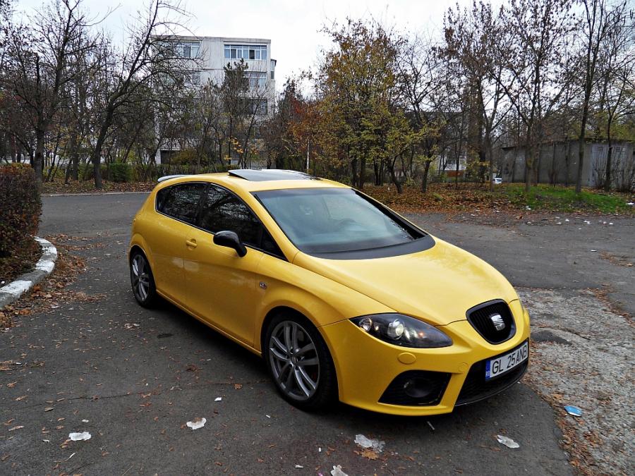

Jantele sunt Oxigin , modelul OX 18 din cate am vazut. Cu tot cu cauciucuri aproape noi pe fata Dunlop si bune pe spate Hankook au costat cam cat 4 cauciucuri noi pe 18 la pret mediu. Decat sa cumpar cauciucuri noi pe 18 pt jantele originale am preferat sa iau rotile astea :)

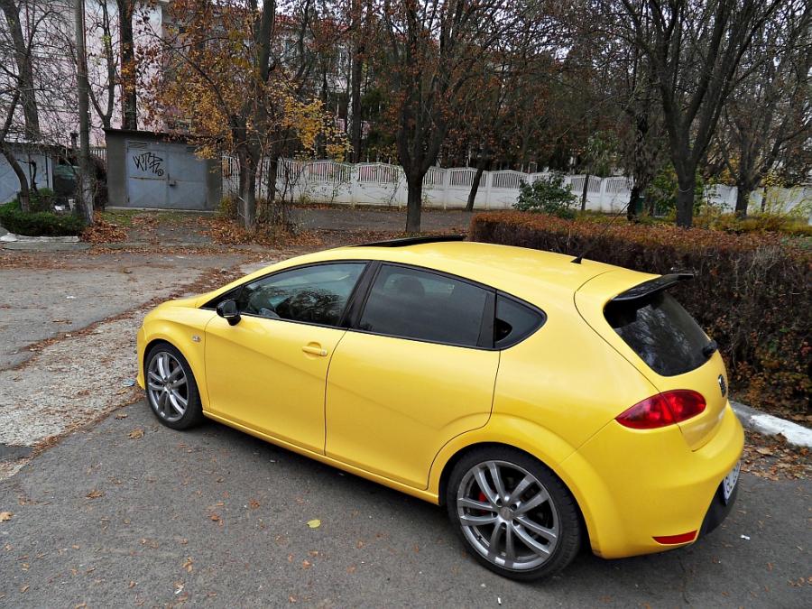

A venit si eleronul , de la Maxton Design dar care seamana foarte mult cu cel Aero.Acum caut si niste praguri Aero iar la primavara vreau sa ii schimb culoarea. Totodata am trecut si la rotile de iarna , cele originale de Cupra insa cu cauciucuri noi :)
