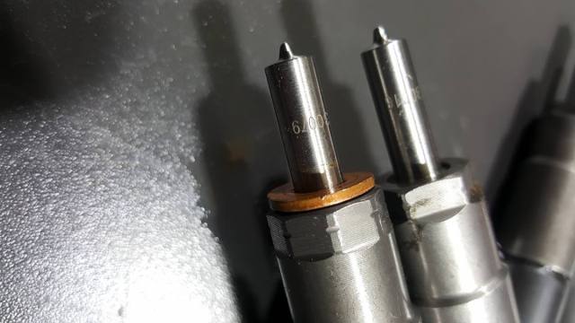

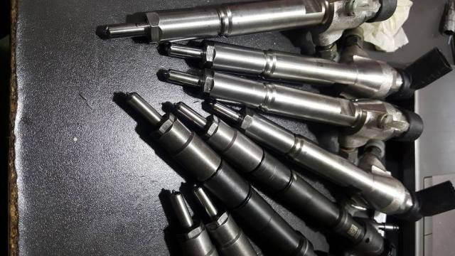

Revin cu informatii,in primul rind,atunci cind cumparati injectoare,si puteti sa le vedeti inainte de a le plati,asigurati-va ca sint asa cum spune vinzatorul,adica noi,reconstruite,reparate,sh,etc.
Toate injectoarele noi,au duzele inscriptionate cu laser,pe exterior,vizibil.
Injectoarele reconstruite,pot fi partial reconstruite,adica duza noua,si restul vechi in interior,sau piesele din interior noi,si duza veche,cereti detalii.Repet,duzele noi sint inscriptionate pe exterior cu laser.
Injectoare.
Injectoarele reparate,de asemenea,se pot repara folosind piese noi,sau nu,asa ca cereti raportul cu rezultatele testelor facute in bancul de probe.In realitate,daca pompangiul sau vinzatorul vrea sa va pacaleasca,o poate face in multe moduri.Rapoartele nu pot fi falsificate,intrebarea este daca cel prezentat este de la injectorul care vi se vinde.Ca o garantie,ar trebui ca raportul sa fie facut pe numele cumparatorului,numai ca uneori,cei care le vind nu sint pompangii,sint intermediari.
Injectoare SH,sfatul meu este sa nu cumparati niciodata asa ceva,decit daca sinteti prezenti in momentul in care dupa o prealabila testare,direct pe masina de unde provin,se scot si vi se inmineaza in acel moment.
Aici aveti duze curatate cu ultrasunete.
apoi duze noi cu inscriptiile caracteristice

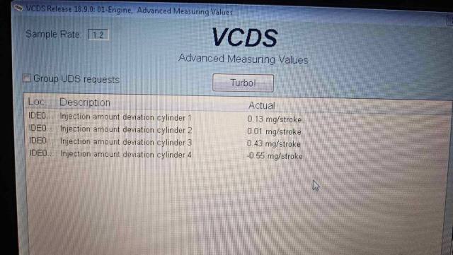

Am un Passat B7 2.0 TDI 140CP, CFFB din 2012 cu 290000km cu injectia originala.
La prima pornire la rece injectorul 2 are o valoare in jur de +0.8.
La cald la relanti valoare sta aproape de 0.00 dupa cum se vede in prima poza.
Problema e in sarcina. In sarcina are valori de +1.5, iar in sarcina medie spre mare (de ex mers in a 6-a pe accelerare usoara cu un consum instant de 8-9l/100km) e la maxim, adica +3.00, dupa cum se vede in ultima poza. In kickdown coboara la in jur de +2.00. Cald sau rece la fel face.
Masina merge perfect, rotund, nu intrerupe in nicio plaja de sarcina sau turatie, toba este perfect curata, dpf se regenereaza la peste 400 de km, nu sunt sunete ciudate, nu sunt probleme la pornire, nu am transpiratii de niciun fel pe la injectoare, nu sunt slabite suruburile, nu am span / pilitura pe traseu. Toata injectia e originala si neatinsa.
Ar trebui sa inlocuiesc injectorul avand in vedere ca nu da niciun fel de simptom ?
E relevant testul asta in mers si in sarcina ? Nu stiu cata lume il face...
Am riscuri da a provoca daune / topi un piston daca merg asa ?

Injector/injectoare noi  (cel putin nr 2)  daca sunt cu terminatie J
Da, cele cu J sunt. Este ok daca pun doar nr. 2 nou (care vine pe Bosch cu piesa veche la schimb deci probabil e reconditionat) ?
Da,e ok

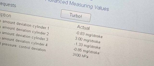

On 14.06.2024 at 23:31, EEXCALADE a scris:
    Am pus injectorul 2 nou cod cu Q si face exact le fel (nu SH, nu reconditionat, nu nou cu piesa la schimb).
+3 in sarcina. Saiba de foc noua, oring nou, oring retur nou, surub nou, garnitura din capac noua si garnitura surub din capac noua toate OEM. Scaunul curatat luna, strans la 8Nm + 180 grade. Injectorul scris in ECU, facuta aerisire calumea cu VCDS inainte, a pornit aproape la sfert din prima. Am mers deja vreo 200km si si-a facut si o regenerare in speranta ca se "invata", dar exact la fel face. Masina merge perfect dupa cum am zis, niciun simptom, fara rapaieli / cloncaneli la injectie si fara fum. Vreo idee care ar putea fi problema ? Mi-e greu sa cred ca am o problema pe cilindru gen o supapa care nu etanseaza bine sau ceva si motorul sa mearga perfect rotund.
    Am incercat sa scot bujiile ca sa iau o compresie insa fara succes. Am pus wd40 la ele zilnic cu vre 3 zile inainte, am incalzit masina cum trebuie, dar in afara de nr. 1 n-am putut sa desfac niciuna. Nu am vrut sa fortez ca e clar ce se intampla daca le rup. Sunt si ele originale ca de, daca merge dc sa le schimbi.
    Am bagat o camera endoscopica inainte sa pun injectorul si cilindru arata ok, uscat, fara urme de apa / rugina, fara zgarieturi sau efect de oglinda. Pe honuire inca pare ok. Oricum masina nu consuma gram de ulei sau lichid de racire, deci cred ca singura varianta ar fi vreo supapa ?
Modificat de Andi414
Test de compresie.
Cum sunt compensatiile la restul injectoarelor.
Exact ca si in poza ce am pus-o. 3 compenseaza cel mai mult, 1 si 4 mai putin, dar toate compenseaza. Sincer nu stiu cum ii iau compresia ca am tot insistat la bujia de la 2 dar n-o ia. Am desfacut ceva pana acuma si is 90% sigur ca daca fortez mai tare o rup.

Cind ai avut probleme,ti-a dat o eroare.... P1065 - Fuel Pressure Regulation Control difference
            static
Chiar daca acum nu mai iese nimic la diagnoza,dupa cum spui ca se manifesta masina,se pare ca totusi ai o problema in sistemul de injectie.
Nu ma apuc sa elucubrez pe aici sa nu se umfle vreun academician youtubist,asa ca pe scurt,verifica,schimba daca e cazul,combustibil,pompa injectie,sau daca vrei un termen mai elaborat pompa de inalta presiune,senzori si regulatoare.
Si ca sa fiu in dezacord cu altii,baga ulei 2T in motorina,cam 200 grame,la fiecare 10 litri din rezervor,apoi iesi cu masina la plimbare citiva km.
La ultimul VW cu probleme de injectie pe care am pus mina,dupa ce i-am reparat pompa de injectie,scotea atit de mult fum,ca au venit pompierii sa vada ce se intimpla,iar dupa 5 minute dupa ce i-am pus ulei 2T mergea masina ca una electrica.
Nu trebuie sa ma crezi pe cuvint,chiar te sfatuiesc sa verifici mereu orice informatie intilnita pe internet,sau auzita la ,,un prieten mecanic" si sa testezi ceea ce tu crezi de cuviinta,pentru ca numai asa se invata.Parerile vor fi mereu impartite,stii cum e in viata,unul e mai destept ca altul,iar eu sint mai destept ca toti.
Daca ai necesarul la indemina,verifica presiunea in sistemul de injectie,de preferat in momentele in care masina merge cel mai rau.
Succes!
Pana acum am descoperit calc masina defect, 1100 ma costa diagnoza cu schimbat cu altul, revin cu alte detalii daca primesc.
