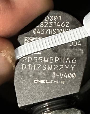

mi s-a părut ciudat de când mi-a ajuns ca avea seriile șterse de pe capac și corpul injectorului + duza aveau zgârieturi
L-ai luat de pe OLX sau cum ? Era injector nou, dar in acelasi timp vechi :))? Nu am fost atent, eu am crezut daca deja ai permutat injectorul de pe cilindru cu probleme cu altul de pe alt cilindru.

L-am cumpărat de pe site-ul autopiesa.ro și nu prea vor să îl primească înapoi. Aștept să îmi dea mecanicul o notă de constatare, devizul de montaj și le trimit piesa înapoi împreună cu toate actele.
din spusele mecanicului acela nu era nici măcar un injector recondiționat ci doar spălat foarte bine iar problema lui este ca da toată motorina pe retur

Ai verificat ca injectorul cumparat sa aiba acelasi numar de referinta? Sau ai pus unul care arata la fel pe exterior?

vp44 la injectorul nou cumparat cu seriile sterse,se poate duce la un pompagiu si ii genereaza ei cod, care sa fie introdus
