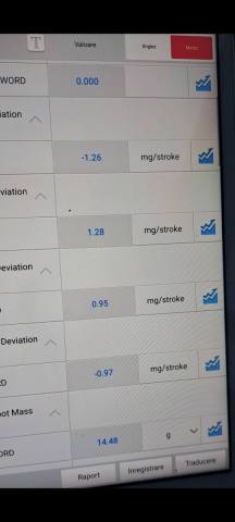

Vă rog o părere despre aceste injectoare, motor CBDC, passat b6, pornește bine în toate situațiile, un pic tremurat dar ușor sesizabil, distribuție făcută recent după procedură, consumul ușor crescut undeva la 7%, un țăcănit sesizabil mai ales dacă dau capacul de protecție jos și buretele de pe injectoare. Motorul era cald. Să le dau jos să le verific oare?
Mașina trage mult mai bine după ce am schimbat distribuția, am uitat să specific.

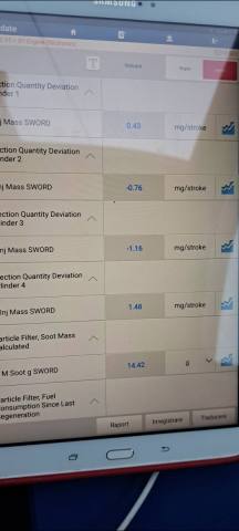

Tiguan cff 2013 a inceput de o vreme sa faca figuri dupa aprox 5 min de la pornit dimi.. cateodata parca merge in 3 …. Si se aude clantanit clar de injector .. la ture mici.. peste 2000 rpm merge perfect…
am pus vcds dar bineinteles ca azi nu a fost asa rau
am urmarit si in mers… inj 2 are corectiile cele mai mari - la un moment dat a trecut de +3
Sa-l schimb? Poate fi curatat?

Muta-l pe alt cilindru. Daca se muta si valoarea mare, trebuie inlocuit injectorul

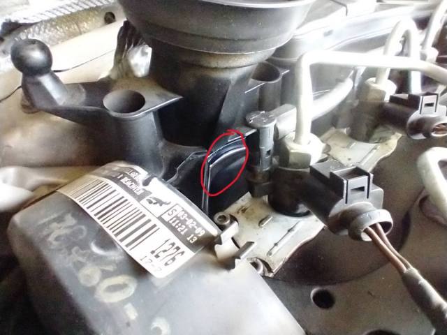

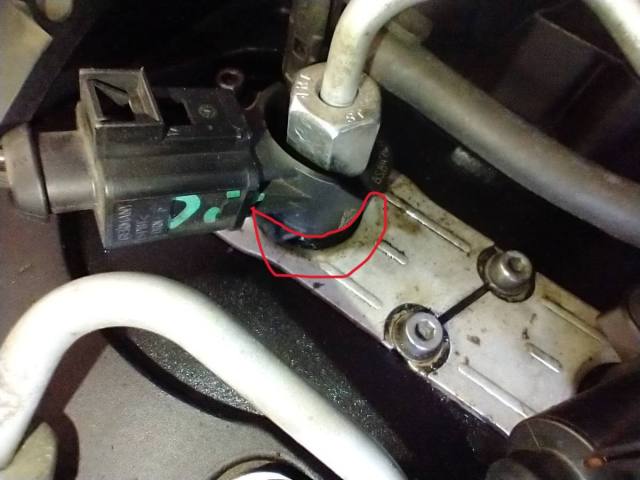

Am un motor 2.0 TDI CR cod CBDC la care s-au inlocuit de curand injectoarele cu unele second (pompa de inalte a bagat pilitura in instalatie).
Dupa cateva saptamani am observat ca iese ulei pe langa injectoare, se aduna in capacul ala de plastic... singura explicatie pe care o gasesc e ca ies gaze pe langa injector/injectoare si imping ulei afara.
Nu am nicio incredere ca reparatia a fost facuta bine si nu mai vreau sa mai bag bani in masina pana nu imi dau seama ce e cu ea, asa ca as vrea sa desfac injectoarele si sa inlocuiesc garniturile.
Are cineva sa imi dea un manual cu procedura de demontare/montare?

pune toate garniturile noi. Asa fac ele.

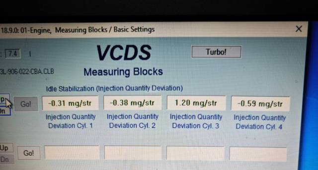

Salut. Valorile urmatoare sunt ok?
Injector 1:       -0.59
Injector 2:       -0.02
Injector 3:       +0.66
Injector 4:       -0.05
Valorile sunt masurate la relanti cu motorul cald la vreo 15 minute de la iesirea de pe autostrada.

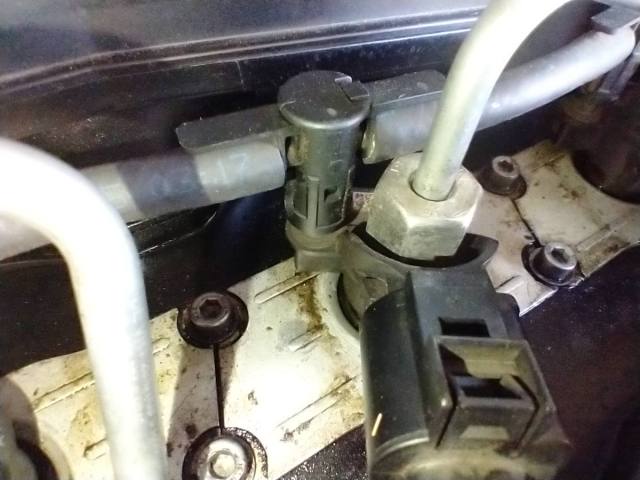

Salutare. Vin cu o problema. Mașina un Passat b6 2010 2.0 TDI CBDC. Ieri seară și azi dimineață se auzea un zgomot (scartait cred eu) de la mașină când acceleram, adică când plecam de pe loc, dar și în mers. Am mers la mecanic. Singurul pe care l-am găsit deschis și mi-a spus ca zgomotul se aude de la admisie, mai precis de la injectoare. A dat jos materialul care vine peste injectoare s-a uitat și a spus ca de acolo este. Întrebarea mea este: se poate ca mașina să scoată un zgomot de la admisie când accelerezi? A mai întâmpinat cineva problema asta??
Salut.Stie cineva la ce cuplu se strange surubul ce tine “potcoava” dintre injectoare?
Sa nu uiti sa pui surub nou.
Multumesc de sfaturi.👍

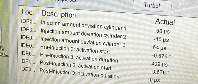

Revin cu un mic update. Am pus injector nou pe cilindrul 3, șaiba nouă șurub nou strâns la cuplu. Acum nu mai dă eroarea cu contribution fault însă motorul merge foarte urat și vibrează îngrozitor. Pe tester nici o eroare.
EDIT:
am ieșit cu mașina la drum și dacă o accelerez mai brusc apare și eroarea cu contribution fault.
acestea sunt valorile injectorului însă am observat la post injecție nu se schimbă indiferent dacă accelerez, stau la relanti etc.
în cazul ăsta aș lua în calcul probleme de tensiune pe mufa respectivă. Are idee cineva ce tensiune ar trebui să am cu motorul oprit și contact pus + motor pornit la relanti ?
Modificat de DragusPatrick
