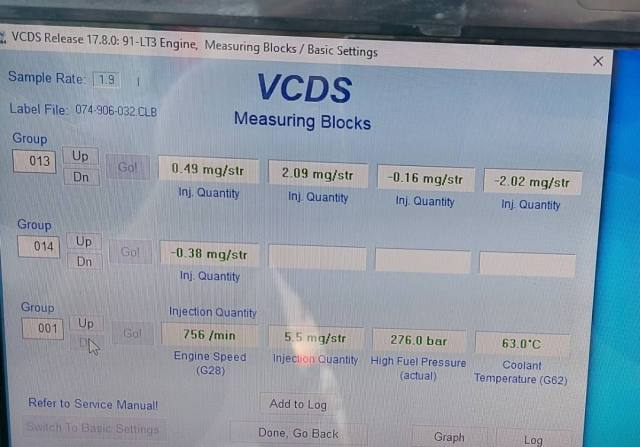

Pe moment nu imi trece nimic altceva prin minte,e posibil sa nu ai probleme de injectie,dar in pozele tale apare o cantitate de injectie mare de 6,9ml/stroke daca am vazut bine,si este mare.trebuie sa fie intre 0,4....5,8 ml/stroke

Referitor la cantitatea injectata am intalnit si cu 7.5mg/stk si cu 5.2mg/stk ca am pus testeru si pe alte masini ptr comparatii. Prima data cand am pornit masina aveau cantitate injectata 5.5mg/stk, dar unul din ele batea, tacanea in relanti si in mers si avea valoare mare, dupa ce le-am scris in calculator si-au modificat valoarea si cantitea injectata.Screenshot_20230105_163436_Gallery.thumb.jpg.7e76c45a9ca341cc85cde8d1fefaed4d.jpg A mea sta undeva la 6.6 cu oscilatii rare care ajung pana in 6.9mg/stkScreenshot_20230105_153848_Gallery.thumb.jpg.41e0637b7a649ede2e394a3f38d4e743.jpg Screenshot_20230105_154341_Gallery.thumb.jpg.74d96783209e0fd0c66beb2a75dd42a5.jpg

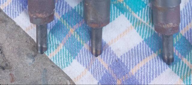

La cum arata duzele,pariez ca ai probleme cu injectoarele.
Ok,uite,in program zice asa,o sa pun doua poza dupa text,la relanti,injectorul tau trebuie sa injecteze intre 0,4 si 5,8 ml/min la o presiune de 250 bar cu un impuls de 525 microsecunde.
Valoarea nominala,adica cea mai aproape de perfectiune ca sa o numim asa,zice ca trebuie sa fie de 3,1 ml in conditiile mai sus enumerate.Acuma, daca compari cu rezultatul iesit la diagnoza pe alte masini,care ,,merg bine" ce sa zic,alegerea este a ta,dar daca urmam sfaturile fabricantului,poate iese cum trebuie.
si asa arata o duza spalata cu ultrasunete...
Pai e poza e la injectoarele vechi, care sunt demontate, au fost pe masina. Cele care sunt pe masina aveau duza curata Screenshot_20230105_154341_Gallery.thumb.jpg.43485f888755e581aeb7e11fa57c9d06.jpg
Ok,am inteles.Revenind la subiect,stiu ca este destul de scump,dar parerea mea este sa repari injectoarele,nu stiu insa daca vei gasi piese pentru ele,poate doar la chinezi,si alea nu prezinta garantie,si asa in trecere,schimba si motorina din rezervor,cu alta marca,fa o proba,cea veche o pastrezi si o folosesti in timp.

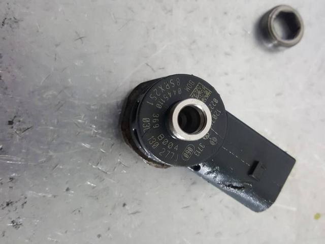

Salut!Injectorul la care se face referire,numar de referinta 0445110369 echivalent cu 0445110647 si 03L130277J trebuie sa injecteze la relanti,presiune 300 bar,puls electric 560 microsecunde,intre 2,5ml si 7,1 ml iar ca valoare considerata nominala,ideala,4,8 ml.
Nu stiu daca ai in dotare o cheie octogonala de 14,5 parca,ca sa poti desface duza si sa o speli-verifici macar vizual.In partea superioara unde este solenoidul este mai complicat cu acest injector,nu recomand sa umbli,cu toate ca banuiesc ca acolo ar avea o problema injectorul tau.

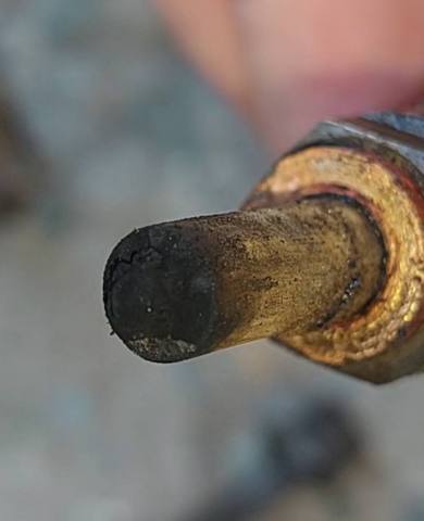

Este posibil,doar posibil,nu am de unde sa fiu sigur,sa curga duza,si din cauza asta sa se accelereze masina singura,dupa momentul evacuarii,nu ar trebui sa mai existe combustibil in cilindru ca sa nu faca autoaprindere.Nu lasa mult timp asa ca poate sa topeasca pistonul daca am dreptate.
Scoate injectorul din motor,monteaza-l cu duza la vedere afara,porneste motorul,si vezi daca intrerupe injectia in vreun moment,sau pica continuu.Orice picatura de combustibil care iese din duza,cit de mica ar fi ea,in afara momentului injectiei principale,(si preinjectiei)este un defect,injectorul pica(curge) aici spunem ca pisha.
da,am vazut deja pistoane topite din cauza injectorului...ai idee daca se pot reconditiona?ce se strica la ele duza?

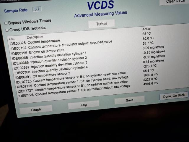

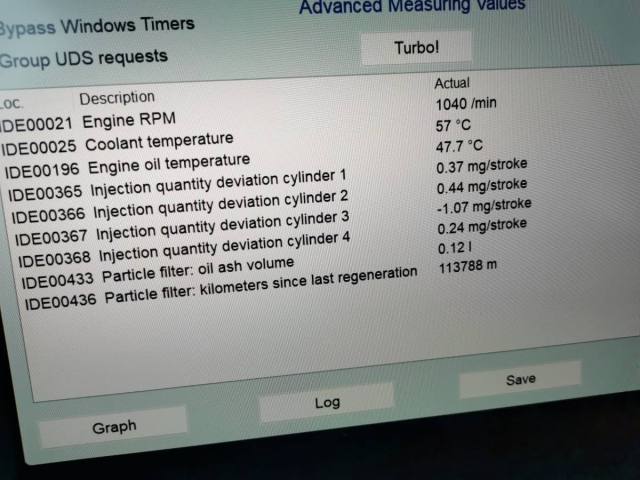

buna seara, va deranjez cu o intrebare la o situatie, la un VW Golf 2017 2.0 tdi , km 190000, dimineata la temperaturi sub 7 grade , masina prezinta o intrerupere cu scadere a turometrului pentru o perioada de cateva minute, in functie de temperatura de afara ,intreruperi mai puterenice si o perioada mai lunga sau doar putin sesizabile daca este mai cald.
Am atasat poza cu valorile injectoarelor la rece ,unde masina sta putin turata ( unde injectorul 3 are valorea mare cu minus) , dupa cateva minute in urma opririi si repornirii, cu turatia normala creste valoarea la injectorul 4 intre 0.70 si 1 ( am atasat poza cu valorile).  Necesita o schimbarea a unuia dintre ele sau posibil sa fie o problema in alta  parte?
Am atasat  si un log in mers cu valorile acestora.

Salut,eu nu cred ca ai probleme cu injectoarele,simplul fapt ca turatia nu este constanta ma face sa cred ca ai probleme in alta parte,senzorul de la vilbrochen,sau altceva.Corectiile care ti le face pe injectoare,si vad ca ai doua care par sa mearga mai slab,depind si de alti factori,dar nu trebuia sa ai intreruperi si scaderea turometrului.
Banuiesc ca ai CP4 pe masina,la anul ala de fabricatie,poate e la inceput de sfirsit,
Nu stiu,sint dupa 12 ore de stres,poate gresesc incercind sa dau o informatie,dar asa la prima vedere daca intrerupea din cauza injectoarelor,trebuia sa ai corectii la +3 sau -3 minim,si dupa umila mea parere,injectoarele tale par in parametrii normali,tinind cont si de testul facut de tine la o temperatura a motorului mai mica decit cea recomandata.

Revin cu o intrebare, sunt normale aceste abateri ale senzorilor de temperatura , colant si oil temperature 2 ?  Masina are facut si update ul de soft in germania.

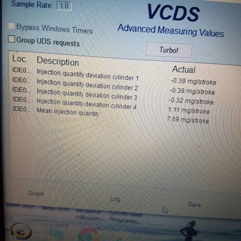

Salutare. Am o nedumerire legate de valorile injectoarelor. Urmarindu-le la un moment dat, am observat ca cel de pe cilindrul 2 ajungea la 1.2x, aproape de 1.3, cu motorina standard Petrom. Am zis sa schimb si sa incerc altceva, asa ca am incercat cu cea premium de la Rompetrol, si valoarea a mai scazut.
In poza atasata, motorul era cald, atat apa cat si uleiul, insa dupa ce am oprit si am repornit masina, corectia a ajuns la 1.3. E normal un comportament de genul? Masina e un 2.0 CRLB cu 257k km reali. De tras trage bine, consuma ok..singurul lucru sesizabil e o trepidatie la relanti cand motorul nu e la temperatura de functionare, dar nu e nici rece si parca un sunet undeva in plaja 1600-1900rpm, in accelerare. Ar trebui sa ma ingrijorez sau nu? De altfel aceste injectoare se pot reconditiona?
