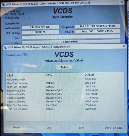

Salutare! Ce părere aveți de aceste valori? Ar trebui sa investighez putin cilindrul 2?
Passat B6 CBAB, apa la 90 grade. Masina merge ok, singura data cand simt mici bâlbâieli este atunci cand e motorul rece.
Mulțumesc!
Acolo este problema,  la cil 2. Cel mai probabil, injector. Il poti muta pe alt cilindru, rescrii cele doua injectoare mutate si vezi daca se muta si valoarea. Daca da, injectorul este cel cu probleme

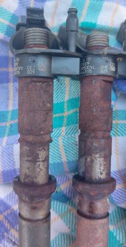

Injectorul 04L130277AE in zona unde muncesc eu,se repara pe 100 eur contind cu duza noua.Nu locuiesc in RO,nu ma cautati pentru reparatii.Pot oferi doar informatii,nimic mai mult.Daca aveti probleme cu injectia adresati-va colegilor de pe forum.

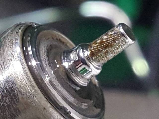

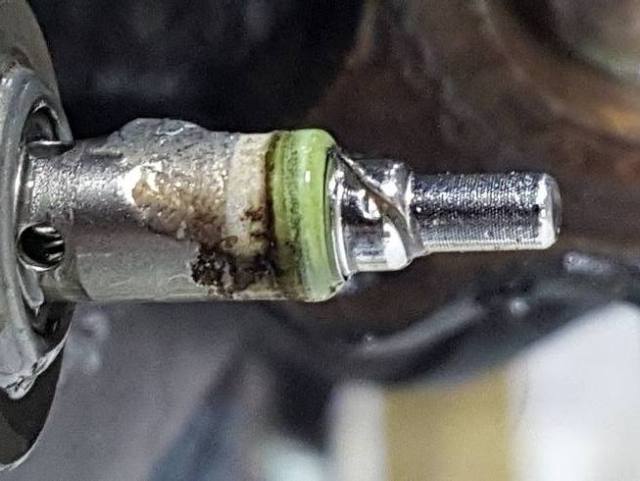

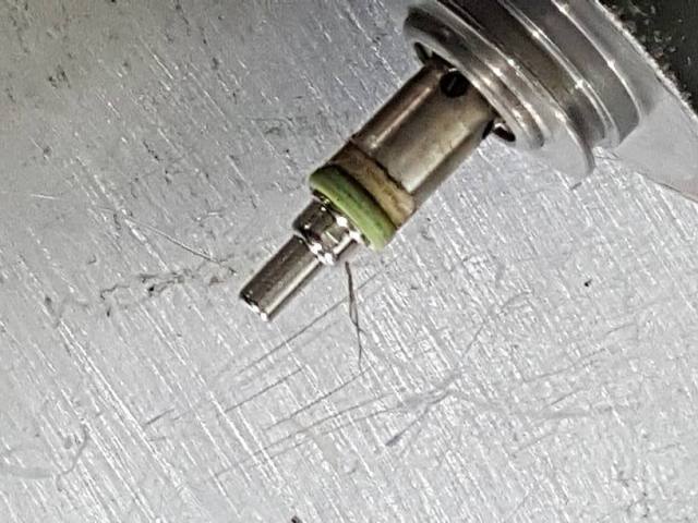

Am modificat mesajul pentru foto...si pentru faptul ca vad ca multa lume greseste crezind ca numarul de referinta este cel notat cu 04L130xxxxx dar in realitate numarul de referinta BOSCH este 0445110471,cu toate ca nu are mare importanta,cei care lucreaza cu asa ceva au ambele numere,si nu este gresit niciunul din cele doua.

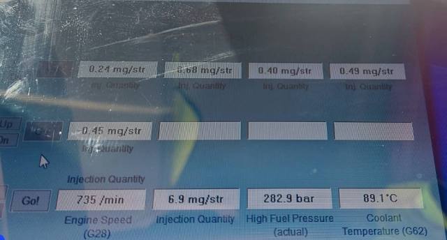

Salut !
Am un Vw  Crafter 2.5 tdi E4 la care imi da fum(gaze vizibile la gura tevii) cand sta in relanti , si la prima accelerare dupa ce sta 5min sau mai mult in relanti da un nor mare de fum albastru care miroase a motorina nearsa. In prima faza am schimbat injectoarele, ca pe ele dadeam vina,chiar daca ele aveau valori bune si cantitate mica injectata, pornire cald rece foarte buna, la tras la fel. Am luat altele sh pe care le-am dus pe bancu de probe, ceea ce mi-a confirmat ca sunt bune, ptr ca le stiam cum mergeau de pe masina donatoare.
Dupa inlocuire situatia neschimbata.
Am facut probe cu egr blocat, am pus alta sonda lambda, masina are dpf off. Ulei consuma undeva 6-700ml la 12mii km.
Acelasi simptome, aceasi situatie acelasi consum de 14% gol sau plin.
Intreb acum:
Ar putea regulatorul de rampa sa cauzeze acest consum mare si sa genereze acest fum albastrui dupa prima accelerare a motorului dupa ce a stat in relanti mai mult timp? Nu are oscilatii in relanti, sau in mers. urmareste aproape perfect actual cu specific. Adica ii cere 280bar el face 281-284barScreenshot_20230104_211310_Gallery.thumb.jpg.127a6f0046a31d545e6eb4f23692a321.jpg
Modificat de kosmyn_aurel89
Pentru fum albăstru la accelerare după 5 minute de relanti aș înlocui mai degrabă simeringurile de la supape. Asta după ce schimb mecanicul.
Modificat de MyKe
sa segmentezi,nu rezolvi doar cu simeringuri de supape. Mergi la service care repara vw

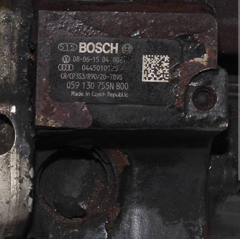

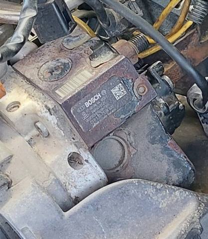

kosmyn,poti sa imi spui ce tip de injectoare si ce pompa de injectie ai pe masina?Daca nu stii unde sa te uiti dupa numerele de referinta,fa  cite o poza la fiecare si pune aici,chiar daca in poza nu apare si numarul de referinta.
In alta ordine de idei,ai spus chiar tu,face la fel cu doua jocuri diferite de injectoare,deci logic nu este o problema din ele,iar fumul albastrui de obicei e chestie de ulei nu de motorina.
kosmyn_aurel89
Salut! Multumesc de implicare. Nu prea cred ca ar fi vorba de consum de ulei , din moment ce masina nu consuma mult ulei, adica catologhez normal consumul de ulei ptr un motor care "munceste" cu greutati 1.5t-2.5t. Daca era sa consume ulei si la cat fum scoate era clar ca trebuia sa am un consum mare de ulei, cel putin de 1l la 5-6000miikm.
Tot pe consum de motorina merg deoarece consumu gol-plin, nu este diferit, mie imi consuma 14%; In mod normal un 2.5tdi in mintile lui nu sare de 10-11%, scoate chiar si 9% si cu cine am mai vorbit despre acest cod motor bjm si de 2.5tdi la fel imi spun ca este un consum mare de motorina.
 0445115029 Bosch
076 130 277 cod Oem
 Si pompa 059130755n pompa regasita si pe a6 , 2.7 si 3.0tdi
