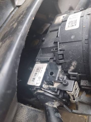

stiu ca postarile sunt vechi, dar daca ajuta...
semnalizarea defectuasa , la vw touran, erau de ceva vreme , dar se rezolva prin actiune repetata, sus jos, st dreapata.
acum nu mai mergea aproape deloc semnal st, si chiar semnalizeaza dr cand dau pt stg, va dati seama ce inseamna asta in trafic.
    deja stiam ca nu ai loc sa bagi spray contact, asa ca am dat jos jumatatea de masca de sus si am dat o gaura in corpul semnalizatorului, pe unde am bagat spray in toate directiile
,  in acelasi timp jucam maneta. intr-un minut si-a revenit complet.
