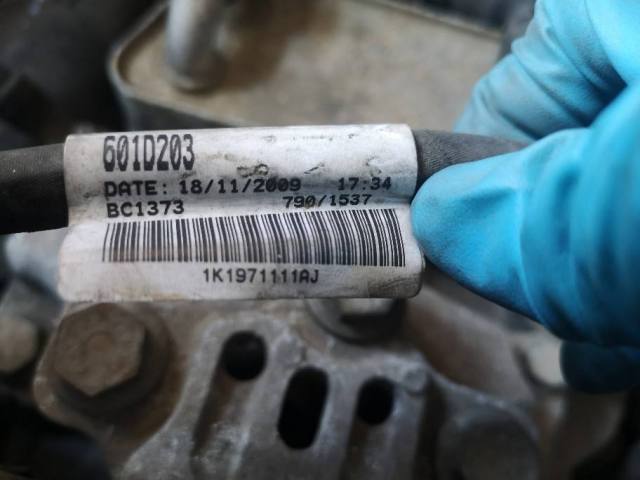

- 1K1971111AJ - cablaj servotronic
Atasat sunt foto cu caseta de gen2 si gen3 ca sa le deosebesti intre ele, precum si foto cu cablaj-ul.

ETKA precizeaza ca la trecerea de la caseta Gen2 la Gen3 se schimba si cablajul.
Eu nu inteleg cum ai putut pune o caseta Gen2 pe un cablaj de Gen3 si sa si functioneze corect.

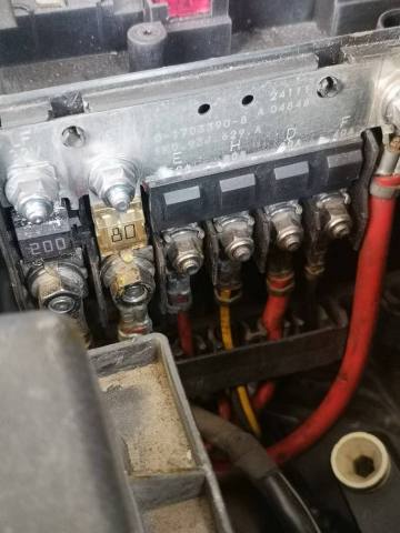

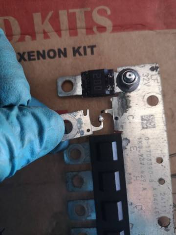

Am bagat masina în garaj, sa scot caseta, si sa ii dau retur mâine. Zic... Ia sa vad, siguranta o fi buna, pt ca parca după montare nu mai aveam deloc servo.. Când... Surpriza. Întreruptă. S-a rupt siguranta. Nu s-a ars. Practic s-a rupt.
Am verificat cablajul și e cel dat de Dolfin.
Am modificat blocul comun de siguranțe (de ce o fi ales sa facă bloc comun), am pus o siguranta de 80 amp, am pornit masina, si gata funcționează!

In foto siguranta pare ca s-a topit, nu s-a rupt, si asta nu s-a intamplat fara motiv.

E rupta sigur. S a rupt când am strâns piulita. S-a înclinat "talpa" siguranței în locaș,si aia a fost.  Poate pare topita în poza.
