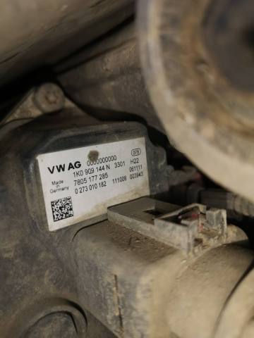

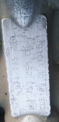

Am o octavia Scout 2012, ex volan drepta.  Toate bune și frumoase , dar nu stiu ce caseta sa cumpăr. Știu ca  generația a 3-a, dar cam atât.
Codul fostei casete este 1K2 423 051 CR, iar codul de pe motoras este 1k0 909 144N
Știți ce cod (caseta) compatibil/ă ar trebuii sa cumpăr? Vreau sa evit  varianta "dă caseta, ia caseta, plăti pe curier, timp pierdut, etc)"
