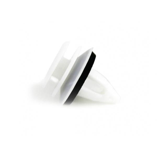

poti rezolva cu banda adeziva panzata pusa pe clipsuri
la care clipsuri te referi oare?

Nu mai folosi quote. Se sanctioneaza. Citeste regulamentul. Cauta un pic si ai sa gasesti despre ce clipsuri vorbeste colegul!

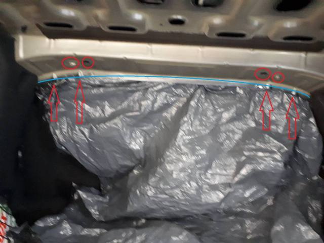

Adrian_Pintilie - eu am avut aceeasi problema si am rezolvat prin introducerea unui buretel dens de latime 2 cm si cam 3 mm grosime se poate folosi si ceva gen pur fix.
am bagat exact ca in poza si s-a facut liniste.
am pus si stanga si dreapta acolo scartaia la mine.
sper sa gasesti rezolvarea si sa anunti aici poate mai ne lovim si de altceva.

Revin cu feedback. Solutia oferita de snapisrl a functionat! Multumesc!
