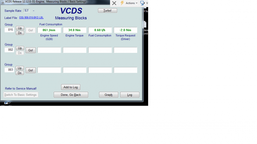

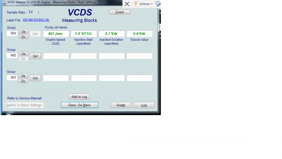

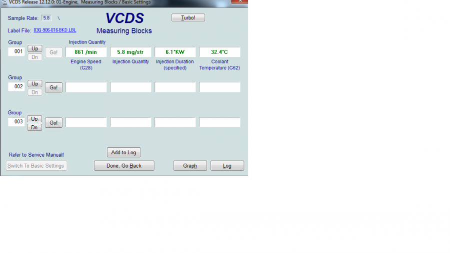

posteaza grup 001 ,004,015
asta e cu motorul rece.

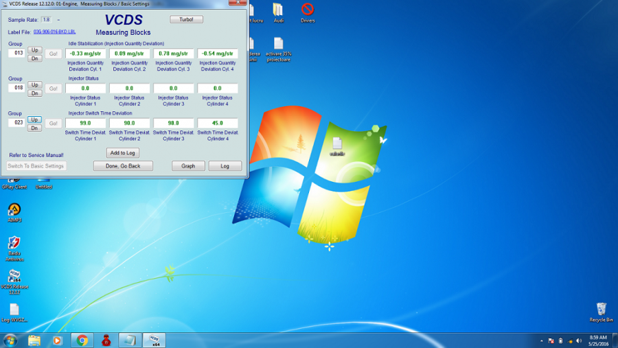

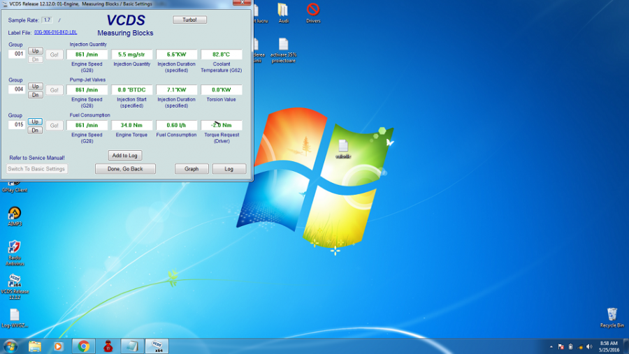

la cald fara consumatori.Pune si 013,018,023
valorile din screenurile de mai sus sunt cand motorul era rece:) maine o sa circul cu el si am sa pun si valorile la cald.

La cald pe canalele cerute fara consumatori:) e ok?
Conform grupului 023 trebuie inlocuite injectoarele 1-2-3 . Mai intai trebuie verificate oringurile si reglate
Pai inainte de a schimba distributia nu scutura la relanti masina,si la injectoare nu a umblat nimeni:))Si am facut un test la cei de la pitstop timisoara si au spus ca injectoarele sunt ok nu e din cauza lor acel scuturat.
Grupul 023 contrazice diagnoza de la pitstop
Nasol:( dar ce anume au defect?sau ce valori trebuie sa fie la grupul 023?
