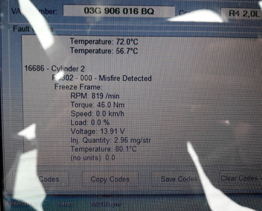

Buna.Am un Touran 2004 2.0TDI 136 CP,motorul are trepidatii la relantii uneori mai tare alteori mai putin.Am fost in trei locuri la test injectoare si la fiecare mi-a dat defect alt injector.Mentionez ca in afara de trepidatii masina trage bine,nu scoate fum,nu consuma mai mult carburant...Am schimbat deja volant si distributia.Ma puteti ajuta cu un sfat?Multmesc
Eu la un prieten am gasit Egr blocat, vibra la relanti groaznic, exact acelasi motor.

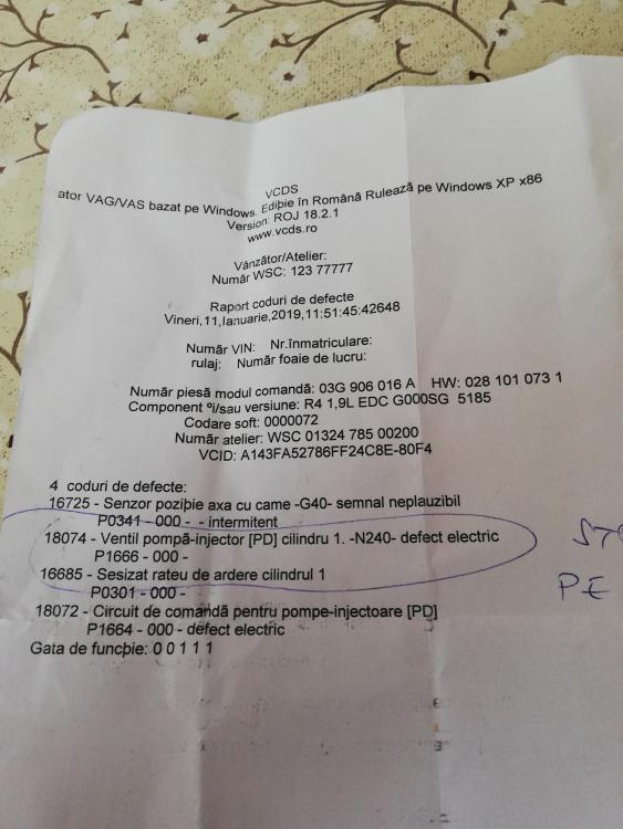

am un bls 1.9 tdi pd ...de cand am schimbat distributia nu mai trage cum tragea...am fost la service si am inlociut tot cu piese noi (debitmetru .egr ) tot nu trage nu stim unde sa mai umblam ???:banghead::banghead::banghead:
Incearca sa reglezi unghiul de sincronizare (avansul)

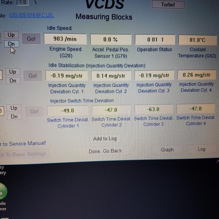

Salut. La motorul 1896 Avq  de 74 kw am sesizat ca intrerupe , se balbaie la relanti cand se incalzeste , iar daca cuplez clima merge rotund. Valorile la injectoare sunt cat mai aproape de 0 si avansul este la -1,5. Ce ar putea fi ?
