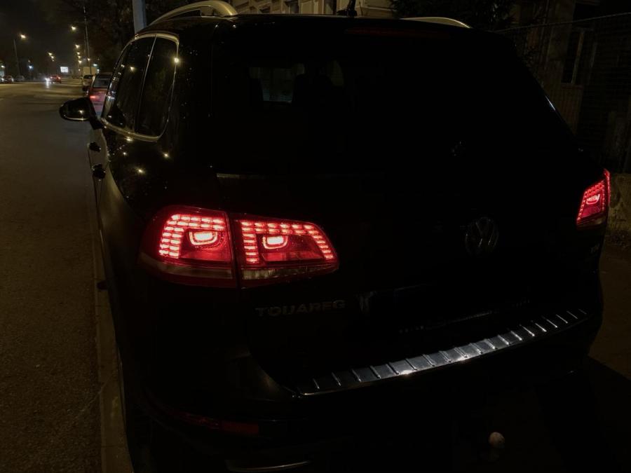

Revin legat de stopuri...sunt montate/codate/perfect functionale. Multumesc ptr indrumare
Cat a costat toata distractia ?
E mi-am zis ca nu merita sa dau banii doar ca sa vada cei care merg in spatele meu ca am led-uri
( la nimic altceva nu folosesc in afara de aspect - si asta nu pentru mine ci ptr altii care privesc masina ... )
Adevarat, eu macar le vad la deschiderea masinii cand o scot din garaj :).....si sunt muuult mai frumoase cu ochiul liber decat in poze!
- 2700 ron stopurile;
- montajul + codat - variabil in functie de cine/unde vor fi montate
Modificat de herrdoc
Se vad frumos + plus vizibilitate pe vreme nefavorabila, se aprind mai repede la frânare... Bine, diferența care nu știu dacă face... Diferența.
Dar sincer și mie îmi plac!
Bun , multumesc , deci cele Valeo care sunt pe net la 2700
Da , evident ca arata bine
Da, cam asa este setul nou de la Valeo... Ultimul montat a fost in jurul 2400...2600 lei. OEM sunt tot de Valeo fabricate

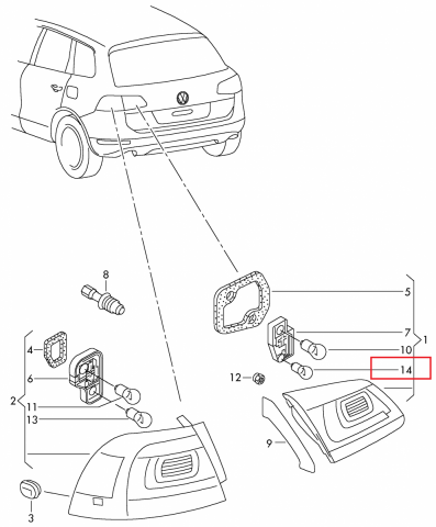

Pentru marsarier 7p model fara LED :

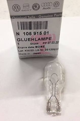

Piesa 14   -   N  105 915 01   cod OE cu soclu W16W   .
Arata asa:
Acest soclu este mai diferit si unele leduri de pe piata nu incap din cauza dimensiunii , de asemenea se gasesc leduri care au formatul W16W dar cu alimentare pe cablu , format care nu se va potrivi la modelul 7p.
