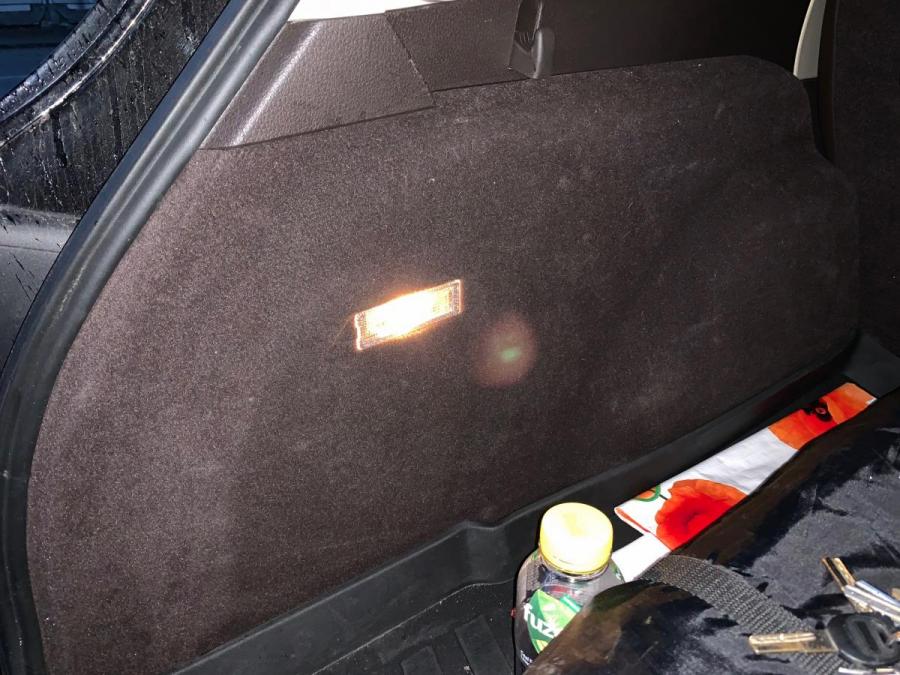

Gasisem si eu cele doua filmulete dar aparent, la mine,  sistemul difera sau locatia surubului din portbagaj de pe partea stanga este alta (atasez poza). In plus, nu-mi dau seama care e accesul catre partea interna a stopului (de pe haion).
Scoate lampa din poza și ajungi la surub, parca. La haion ai capace. Le scoți și o sa vezi prinderea la lampi
Dacă te blochezi undeva, ma suni și îți scot schemele
