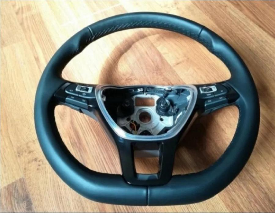

Buna seara , am un passat CC model 2012 cu volan multifunctional + padele de fabrica . L-am schimbat cu unul de passat b8 dupa cod se pare si nu merg toate comenzile , am atasat un link de download cu poze , imi poate spune cineva daca reusesc sa il fac functional ? aici ma refer la functiile care le aveam si inainte pe volanul standard.
Va multumesc ,
Download : http://www.gfile.ro/?do=fD&fI=016565ffdf686f4937f421160829195f

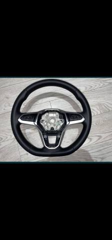

Am montat si eu un Volan Golf 7 R line 2016 pe Passat CC 2009, varianta cu butoane mai putine pe comenzile de pe volan ( fara butoane Cruise Control)  nu reusesc sa activez iluminatul in butoanele de pe volan, in restul totul e functional...
ma poate ajuta cineva ? broken.de vad ca nu mai functioneaza
