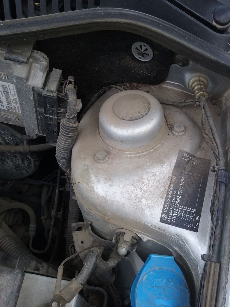

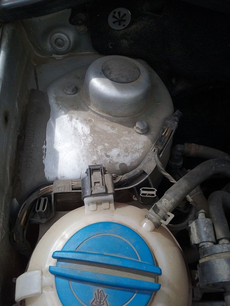

da, am atasat ... anul trecut am schimbat bucse si bielete anti-ruliu.
Pare plauzibil. Ai deviatie mai mare pe dreapta, unde e mai mult stress pe componente. Presupunand ca amortizoarele sunt in stare buna (si nici nu sunt strambe), poti schimba doar flansele lor (impreuna cu rulmentii de sarcina) si sa revii doar la geometrie doar pentru verificare.
Modificat de MyKe
deci nu m-a "aburit" ?! .. MyKe , sa ma uit la "flanse de amortizoare si rulmenti de sarcina"?
Amortizoarele sunt cele din fabrica si nu dau nici un semn/zgomot de oboseala.
Da. Nu sunt chiar capace, sunt "oalele" amortizoarelor. :)
