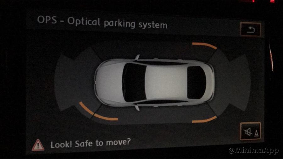

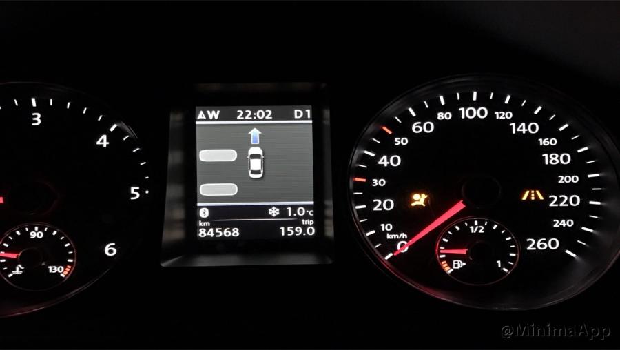

Update: montat pompa b7, epb b7, senzori abs spate pla 2.0
codat, totul este ok fara erori. Butonul de frana de mana ca la B7 acum.
problema ca am pierdut lane assist si high beam assist. Trebuie sa schimb gateway la HW: 7n0...an.
degeaba am softat eu la an/aj ca gateway ul meu are HW: 1k0.
un retrofit f f greu.
Va fi ultimul, PROMIT.

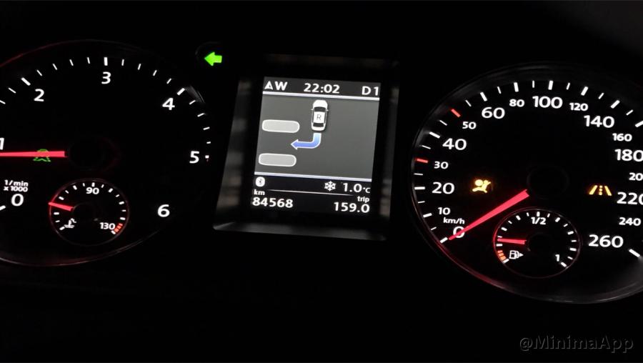

este ora 2:29 dimineata, muncesc de la 1 ziua. Codarea de abs b7 este grea.
Update: totul este functional.
mai am o singura chestie ciudata: pe radarul de acc am cannot reach
cu toate ca acc ul merge perfect.
Astept gateway ul cu hw 7no. Al meu este hw 1ko si cu sw 7n0
FINAL UPDATE: sistem pla 2.0 si OPS 360  full functional pe passat cc 2009 /B6.
MISIUNE INDEPLINITA
