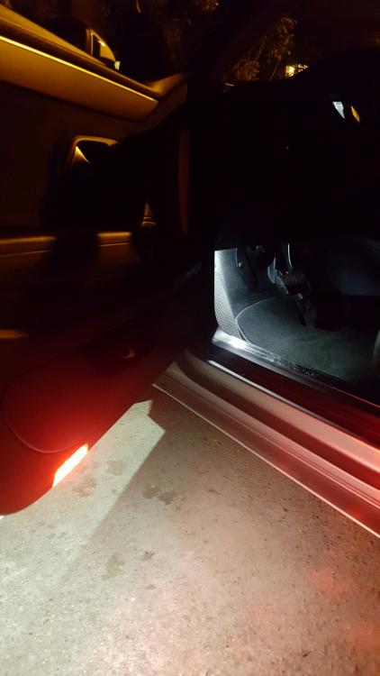

1. Bixenon adaptiv cu cornering - OEM
2. Oglinzi rabatabile la inchidere/deschidere masina - cu un mic modul din China.

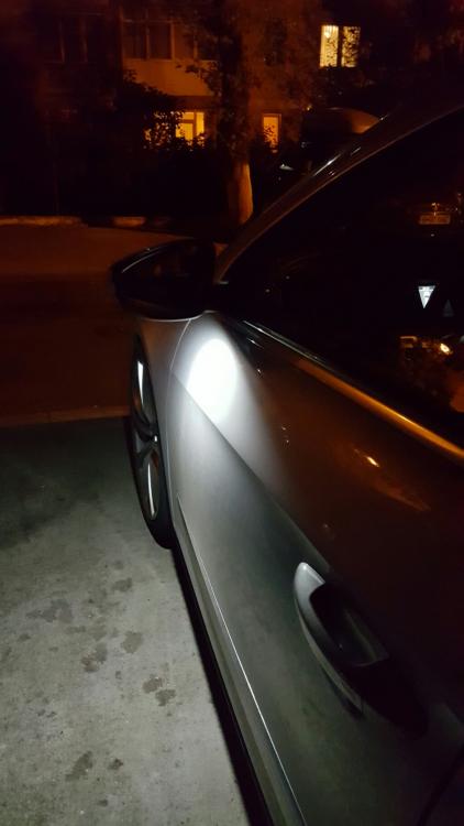

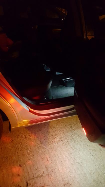

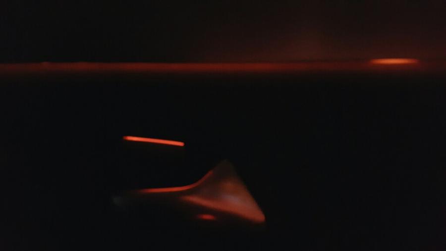

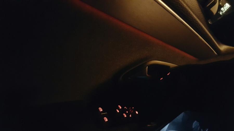

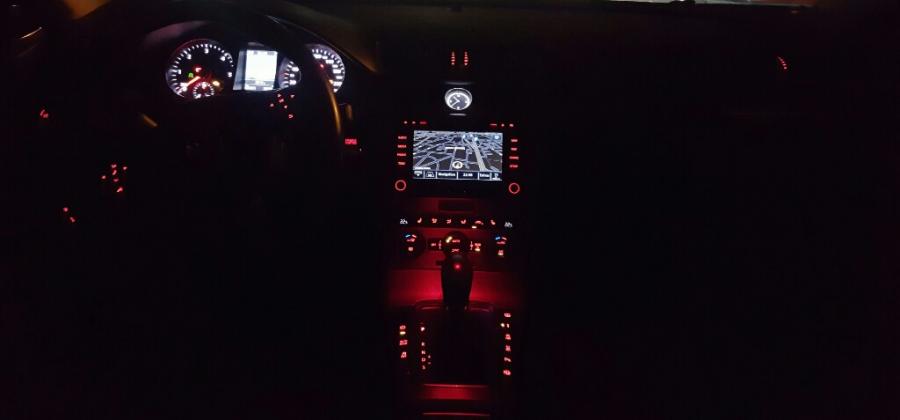

3. Pachet ambient lights - OEM: lumini in usi; lumini la picioare; lumini in interiorul manerului si trimuri usi luminate
4. Consola centrala modificata in B7 cu toate butoanele functionale (mai putin butonul start/stop) - OEM; Toate trimurile schimbate cu aluminum brushe
5. Ceas B7 central - OEM; Schimbatorul de viteze cel de DSG B7 - OEM
6. Climatronic B7 - OEM

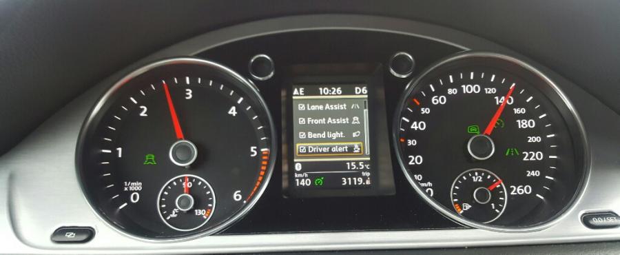

7. Instrument cluster color - OEM

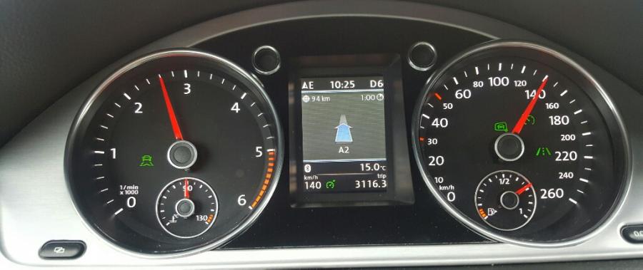

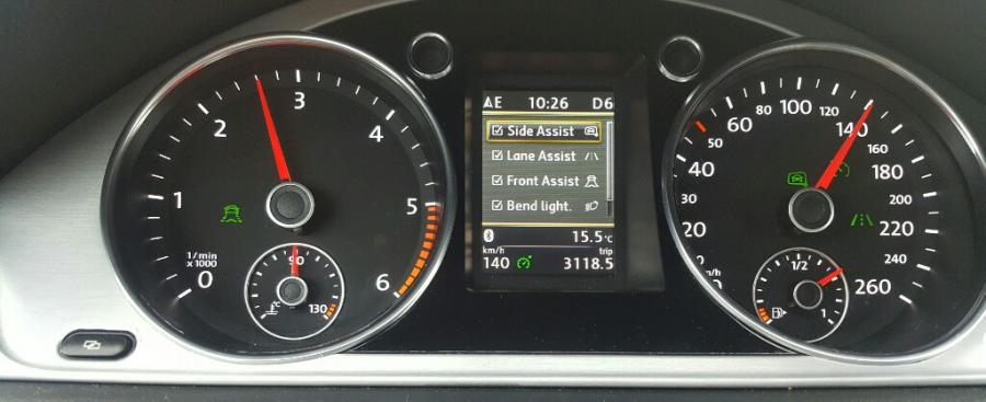

12. Lane assist  - OEM
13. Side assist - OEM
14. Keyless entry+ keyless go + easyopen - OEM
15 Fatigue detection - OEM

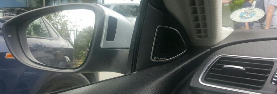

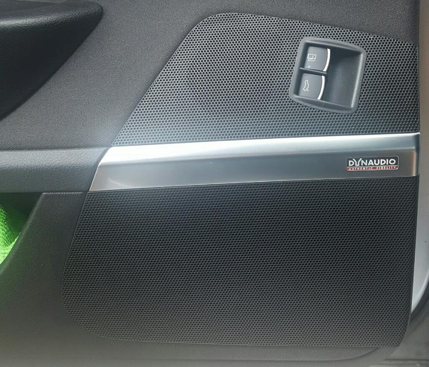

16. Dynaudio - OEM

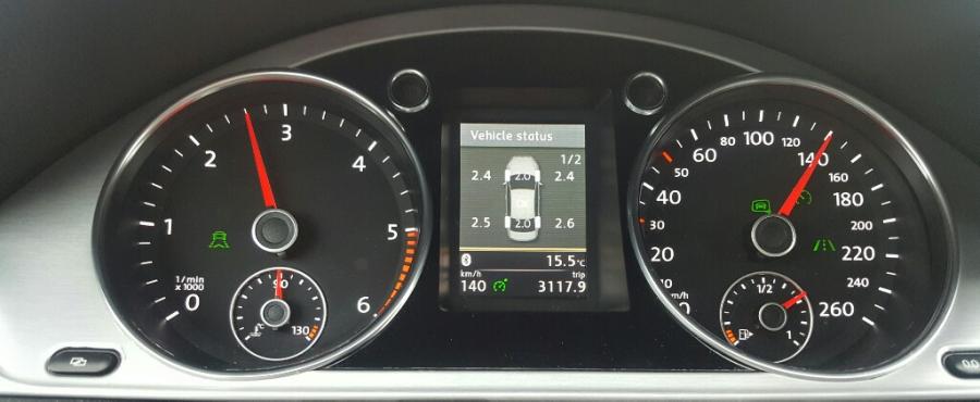

17. TMPS direct cu senzori pe Roti - OEM.

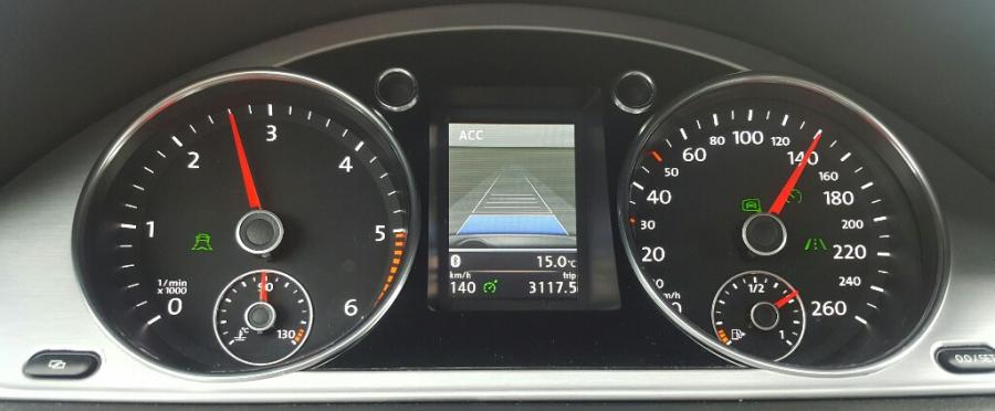

18. Adaptive cruise control ACC + front assist - OEM
19. High beam assist - OEM (varianta cu camera de golf)

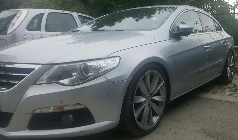

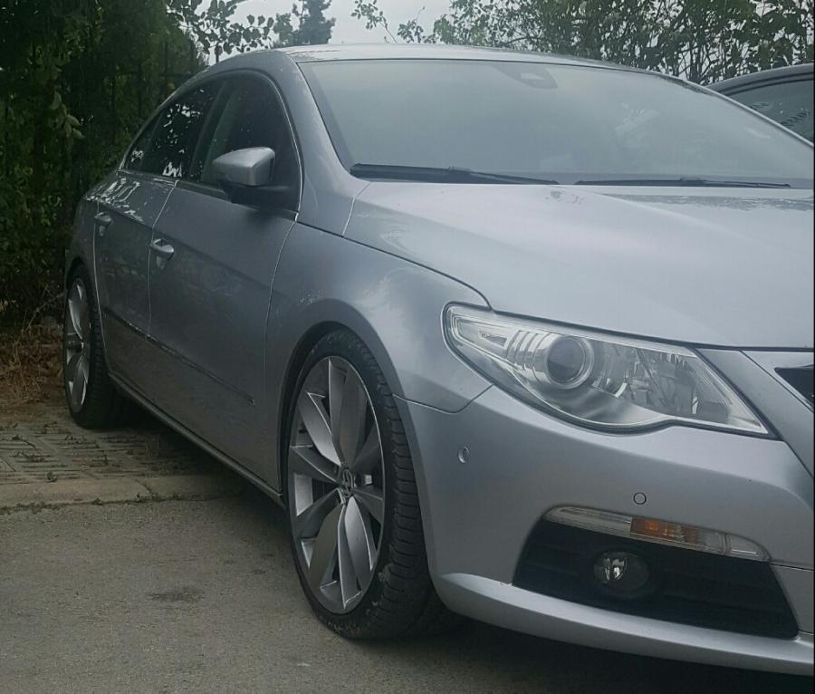

20. Jante Lugano 19''; garda coborata cu arcuri progresive KW.

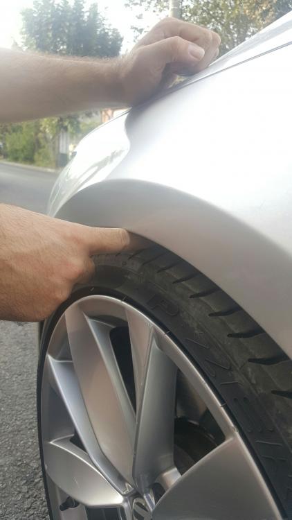

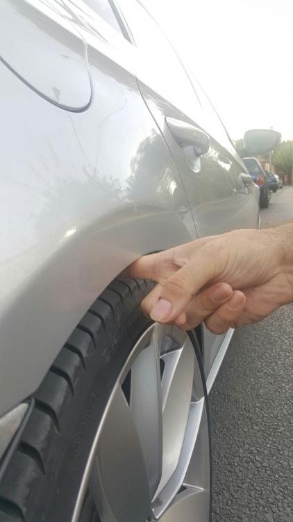

Cum te impaci cu DCC + KW + 19" ?
Nu este mult rigidizata pentru Bucuresti gropi/sine/cratere/etc  (sau nu este un daily car? )
Nu atingi la anumite denivelari / parcari ?
Cati milimetri o coboara arcurile ?
Modificat de bubu182
Nu este ABSOLUT DELOC rigida. Este mult mult mai comfort decat stoc. Sunt progresive arcurile, se intaresc doar pe socuri.
Cand am mers cu ea, mecanicului nu ii venea sa creada.
Masina coboara astfel incat intre scut si sosea dreapta am fix distanta cheii masinii.
Incoveniente: nu mai urci borduri (nici inainte nu faceam asta) si nici sa mergi pe plaje neamenajate in Grecia :)). Ideea este ca poti merge, insa nu cu viteza.
Nu mai stiu exact cati cm coboara, scrie pe pagina KW. O sa fac o poza cu cate degete imi intra acum (1 fata, fortat 2 spate).
PS: am si distantoare fata/spate
Am inteles, mersi frumos de informatii, pentru stilul meu de mers si kilometrii zilnici in bucuresti.. clar nu se poate, nu e setup de daily car.. mai ales bucuresti..
Eu ating si cu ea stock .. chiar acum 2 zile am atins pe o sosea denivelarata de la tiruri :)), o bordura o urc odata la 2 luni in cele mai extreme situatii cand chiar nu am incotro.

Am resoftat gateway la 7n0...aj, cel care suporta 360 ops.
va trebui sa resoftez si radarul de acc, ca sa devina 3aa.
norocul este ca gateway si radar acc au acelasi hardware si poti merge pe resoftat.  Resoftarea am facut-o singur cu odis-e.
