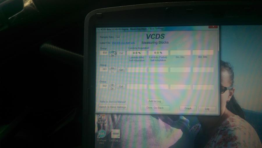

Asta ar fi eroarea de lambda, daca aveam segmentii praf, mai aveam compresia buna? La service m-au spus baietii sa fac proba cu o alta clapeta de acceleratie si injectoare, ideea este ca atunci cand incepe sa se simta turbina masina merge si trage de rupe ca si cum nu are nimic. Masina nu scoate fum, am o problema cu turbina care scoate fum in relantiu dupa ce o las 5-10 min pornita, in schimb in mers nu scoate fum. O sa mai intru diseara cu vagu sa mai verific STFT si LTFT.
Eu nu am gasit in vag STFT si LTFT, ploaia nu ne-a mai lasat sa schimbam de pe o masina pe alta,  asa ca am rasfoit in vag com iar unde cred eu ca erau informatiile respective apare 00, am uitat sa specific ca masina are softul schimbat.

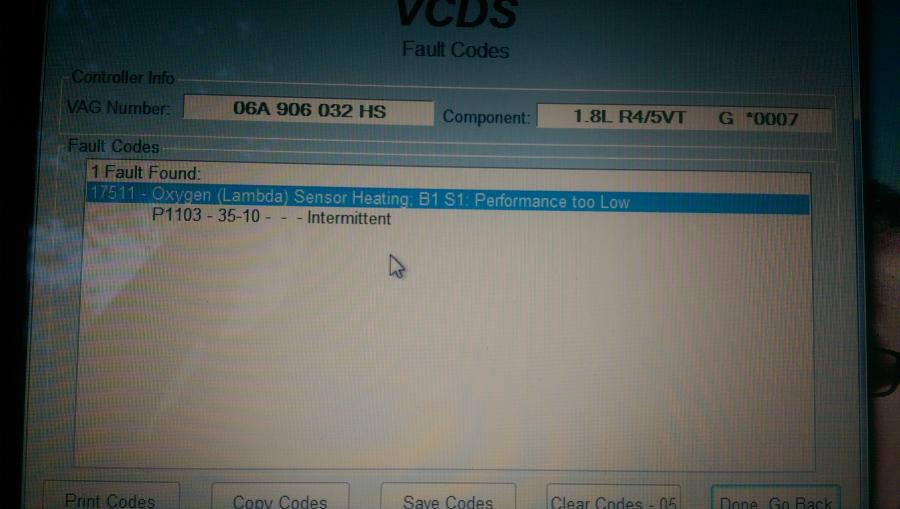

conform erorii,sonda trebuie schimbata,de aceea si valorile sunt 0,0%.
nu are legatura, e vorba de circuitul de incalzire al sondei , care nu incalzeste in parametrii ceruti de ECU.
17511 - Oxygen (Lambda) Sensor Heating: B1 S1: Performance too Low dar imi da intermitent, din cate stiu nu ar trebuii schimbata sau poate gresesc, azi schimb mapul ca e posibil sa fie si de la ala. Sunt in dubii cu sonda asta, sa o schimb sa nu o schimb si asa este ea destul de batrana ma gandesc, vad astazi ce rezolv cu mapul. Injectoarele si tot ce tine de aprindere sunt eliminate din schema, inca ma gandesc la clapeta de acceleratie, sa aibe vreo treaba? Am adaptat-o zilele astea si pe ea dar nici o schimbare.

Ca si rezolvare la problema mea cu eroarea 17511 - Oxygen (Lambda) Sensor Heating: B1 S1: Performance too Low, singura varianta prin care am putut scapa de acea eroare a fost inlocuirea sondei. Masina si-a revenit si merge in parametrii normali.
