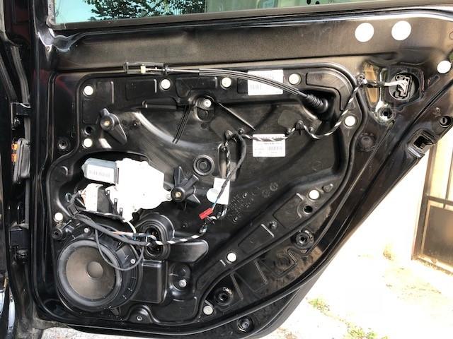

Azi am descoperit din intamplare (de fapt sotia a descoperit) ca usa dreapta spate nu se incuie.
Cred ca asa a fost de cand am luat masina, nu am tras niciodata de usa dreapta spate sa vad daca este incuiata...
Cand apas butonul de inchidere de pe cheie se aude comanda ca si cum s-ar incuia, la fel ca la celelalte usi, doar ca usa asta nu se incuie
Am descoperit si ca nu merge nici butonul de inchidere manuala de pe usa (acela unde bagi varful la cheie si rasucesti). La celelalte usi merge, doar la asta nu... child lock merge.
Toate indiciile duc la ceva mecanic in incuietoare nu? Vad oare ceva daca pun vcds-ul? - banuiesc nu, pentru ca se aude comanda deci nu cred sa fie ceva electric.
Cum se ajunge la incuietoare? Se vad doua suruburi torx care fixeaza incuietoarea dar ca sa ai acces la ea banuiesc trebuie data fata de usa jos....
Masina din semnatura, ms
//edit: am pus si vcds-ul... am gasit eroarea asta
S-a sters si nu a mai aparut pana la urmatoarea comanda de inchidere. Sa fie pana la urma problema electrica - fir intrerupt?
Cand ajung la masina daca deschid direct usa spate fara sa apas deschidere de pe telecomanda incep avariile - nu am alarma dar am activat functia de avarii la intruziune, deci masina o vede ca pe o intruziune.
Modificat de Mistery
am verificat si mansonul de fire dintre usa si stalp - pare in regula... ma duce gandul ca problema e tot la incuietoare tinand cont ca nu merge nici inchiderea manuala cu varful cheii
ledul de la usa sofer dupa ce inchid din telecomanda sta aprins continuu 10-20 secunde dupa care incepe sa palpaie
maine cred ca dau fata de usa jos sa vad daca descoper ceva in neregula la yala
Problema e in broasca usii respective.Demonteaz-o si reconditioneaz-o.
Asta o sa fac astazi dupa ce ies de la serviciu, sper sa reusesc sa o reconditionez singur fara inlocuire.
Intrebare (inca una :)) : dupa ce dau panoul de usa jos, am acces la broasca sau trebuie dat jos si panoul interior din tabla? Din ce retin de cand mi-am montat luminile de avertizare asta e prins in pocnituri si o sa fie bataie de cap demontarea lui
