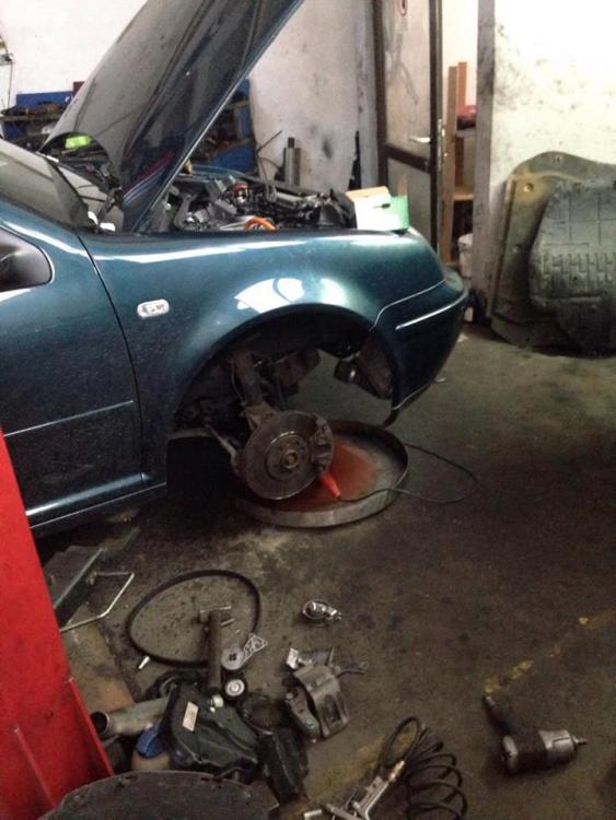

Pe masina s-a schimbat:
  • Curea distributie + intinzator + rola + pompa apa
  • Filtru ulei, aer, habitaclu, benzina
  • Ulei MOTUL 5W40 Full sintetic
  • Ulei cutie
  • Ulei servo
  • Antigel
  • Flanse amortizoare
  • Protectii amortizoare spate
  • Bujii
  • Bucse bara stabilizatoare
  • Furtun vacuum pompa servofrana
Mai sunt de schimbat:
  • Discuri + placute
  • Furtune imbatranite
  • Amortizor capota motor
Masina porneste greu dimineata, o ia cam la a 3a cheie si foarte greu. Tind sa cred ca e pompa de benzina care se dezamorseaza pe parcursul noptii. O sa incerc sa pun contactul de cateva ori inainte sa o pornesc sa vad cum o ia.
