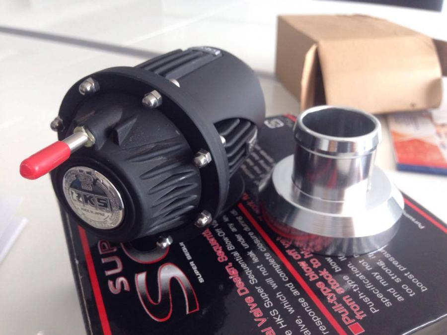

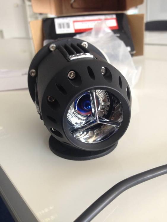

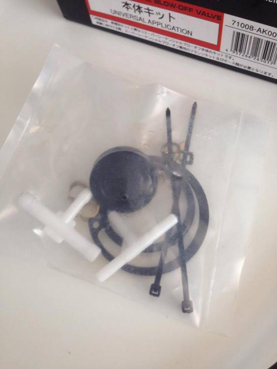

Astazi a ajuns si BOV, este HKS si contine:
- Supapa Blow Off HKS SQV 3
- flansa adaptoare pentru Volkswagen
- coliere
- teuri
- garnituri
- supapa vaccum compatibila Volkswagen
- Kit de recirculare
- Rezista pana la 2.4 bari
Sa vedem daca functioneaza, l-am intrebat pe cel de la care am luat-o daca functioneaza, mi-a spus ca da ca e special pentru motorul asta, insa omul vrea sa isi vanda marfa si poate spune orice. DIn cate am auzit la motorul asta care are recirculare trebuie Diverter Valve, dar din moment acest BOV pe care l-am luat are si kit de recirculare, poate merge, ramane de vazut.

Blow off daca este cu recirculare e bine, daca nu, e de rau...

BOV are recirculare, sper sa fie ok si sa nu am probleme.
