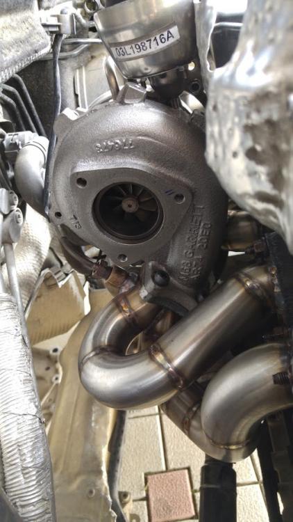

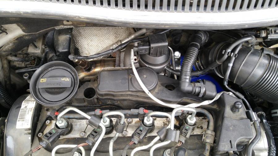

Am montat turbina definitiv si ma apuc de evacuare. Sudat locas ptr sonda EGT in pozitie ok sa am acces la ea usor.
Bine ca am anulat EGR cooler, altfel nu puteam monta nimic.

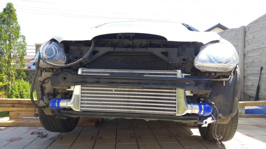

Am montat si IC fronta, poze mai tarziu; mai am de sudat cateva chestii pe radiator si pun sus bara frontala.

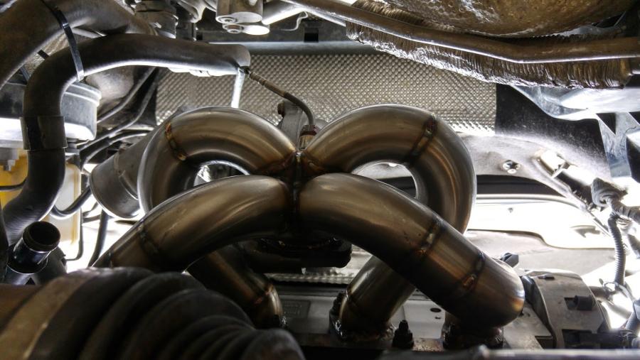

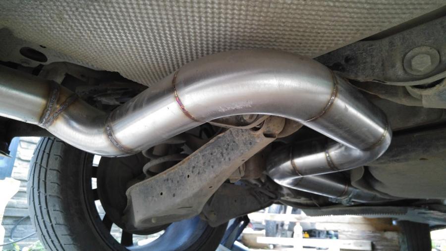

Am montat si evacuarea 76mm pana la jumate.

Update: mi-au sarit de cateva ori furtunele de la iC in full boost, am rezolvat cu coliere decente .
Evacuarea a trebuit sa o consolidez mai bine cu 2 extra puncte de prindere ca sa nu loveasca in caroserie.
Am facut deja 400km in 2 zile si totul merge ok cu mapa revo 2.
Ma asteptam ca evacuarea de 76mm sa fie foarte zgomotoasa in schimb am ramas uimit de cat se aude de bine cand mergi normal. La 120-130 e silent ca si cea stock.
De indata ce accelerezi si urca peste 3000rpm se schimba total sunetul , e bestial. Poate fac un filmulet zilele astea in tunel.

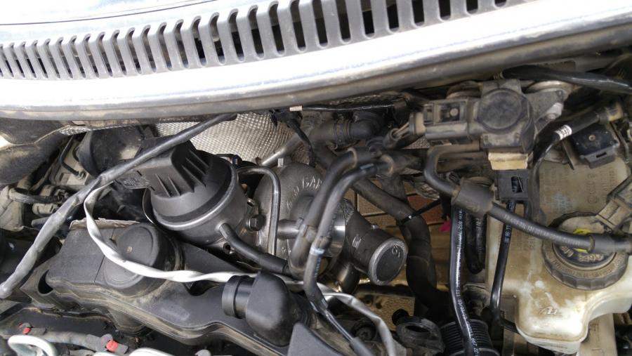

La conectarea filtrului de aer la turbina a fost si acolo ceva de lucru dar in final sunt foarte multumit de cum a iesit lucrarea.

IC montat cu coliere nasoale, inlocuite cu cele bune ulterior. In plus am marit buza la tevile de aluminiu incat sa nu mai treaca peste ea.

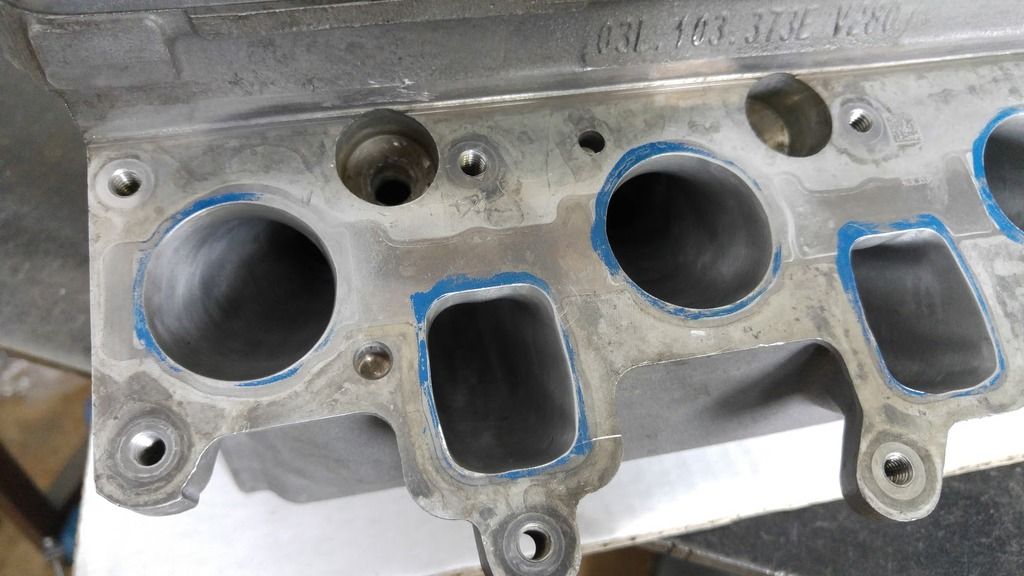

axe came dbilas 262
chiulasa portata cu tot nou in ea si valve job 3 unghiuri ptr flow mai bun

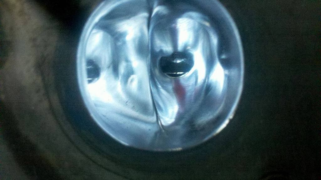

Proiectul dureaza mai mult decat anticipat. Au mai sosit ceva accesorii ;)
Chiulasa portata si polishata, profil valve si seats (3angle job)

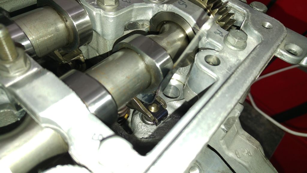

Masuratori tolerante chiulasa dupa specificatiile Dbilas cu camele reprofilate montate.
0.6mm intre lob cama si follower, totul ok.
2mm intre valve si piston la TDC , totul ok
Acum mai am de masurat distanta intre spire la compresia maxima, pe care intai trebuie sa o determin + alte repere :( Epuizanta treaba asta. Am iesit la 22.30 din atelier azi.
