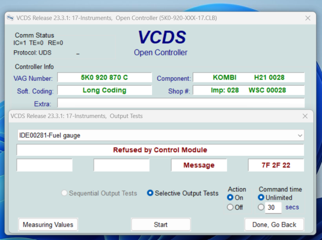

Nu am, dar am observat ca nu mai pot testa ceasurile cu VCDS cum facusem de curiozitate in urma cu o luna.
De asemenea, problema apare si la turometru, nu doar la indicatorul de combustibil.
Dar cum spuneam, nu tot timpul. Uneori merge normal, uneori am problema asta.1264698873_Screenshot2024-01-26135829.thumb.png.f054db0758ffe6f0ecaa62b2367fd7ab.png

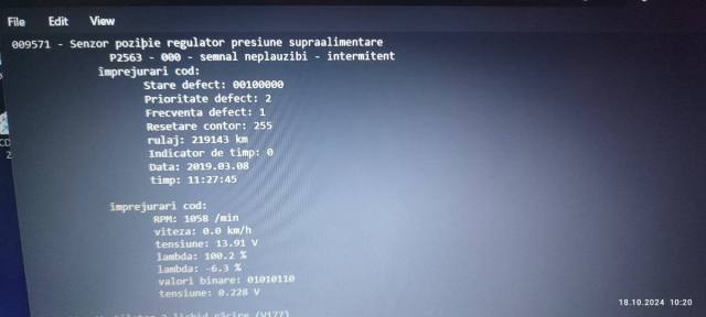

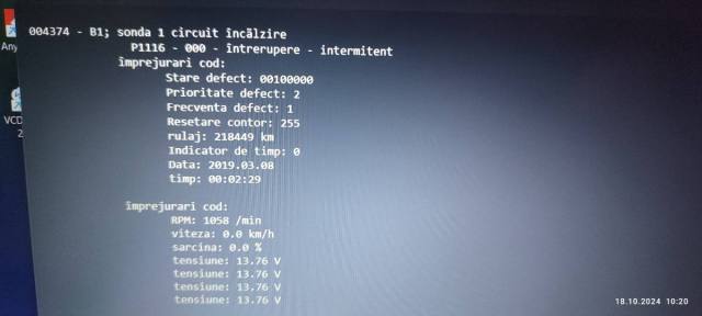

Salutare, dupa cum spune si titlul am problema asta de ceva vreme.Acum 3 luni prin Timisoara la granita motorul o luase razna, am crezut ca este de la motorina slaba calitativ si am continuat inca 1500 de km.Turatia era undeva la 600 rpm si fluctua.Isi revenise, dar alt drum de 2200 prin Germania a aparut spira intermitent cand am tras intr o parcare.Filtrul de motorina l am reschimbat dupa nici 6 mii de km, ceva pilitura fina are la fund, dar foarte putina.Atasez doua poze cu erorile, momentan trag pe ea asa, nu pot sa o imobilizez.

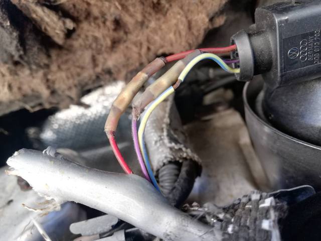

La o inspectie a firelor mufei la actuatorul turbo, am constatat ca firele erau taiate si conectate cu ceva mufe metalice sertizate grosolan.Ok, o solutie rapida, dar nu de durata.Firul mov se tinea de conector si cam atat.Le am cositorit si apoi tub termocontractabil, plus protectia de fabrica a mufei care statea pe sub fire.Nu cunosc natura, de ce au fost taiate si cum, doar ca nu au fost facute bine.Ralanti sta la 900 acum, intre 800-1000 fix.Initial cadea la 800, apoi la 600 doar in ralanti.La drum intins nu am vazut limp ori eroare, doar o singura data in parcare.Nu stiu daca problema este rezolvata, nu am iesit cu ea la drum intins, o sa vad maine.Cert este ca daca schimb piese, cablajul este ok.

Nu se cositoresc firele pe masina, iar cum au fost facute par a fi fost facute bine, termocontractibilul are si pasta de izolare contra apei.
Ok, am inteles, o sa cumpar mufa din dezmembrari si caut exact ce a fost pus.Din pacate ce am pe masina are rupta urechea, si cred ca este si lipita cu ceva de mufa la actuator ca nu iese neam, nici macar nu se misca.Azi am iesit la probe, toate bune si frumoase, cum se incalzeste si opresc motorul, la repornire da sa cada din turatie, apoi revine.O sa desfac furtunul de vacuum sa testez daca tija lucreaza corect sus/jos, si tine si vacuum.Din tutoriale am observat ca se poate schimba si acasa, atata timp cat respect distanta intre piulitele de pe tija.Am ceva subler, ma gandesc ca o sa fie bine, cumpar piesa de origine.

Revin cu o precizare si anume, am luat doua mufe din dezmembrari pentru actuatorul la turbina, ambele taiate de la baza, aproape de carcasa filtrului de aer si am observat ceva.Ambele fire sunt roase exact cum au fost sertizate pe mufa schimbata de mine!De la trepidatii se rod la baza doar 2, cel rosu si mov, cel verde ramane neatins, motivul trepidatii si protectia termica.Mufa mea era ok, doar ca pozitia incomoda o face imposibil de scos decat impreuna cu actuatorul.Cine a reusit normal il felicit!Nu vreau sa poluez topicul, imi cer scuze pentru atatea posturi, dar 3 mufe cu acelasi cablaj, si acelasi defect, imi cam da de gandit.Masina trage si merge superb.

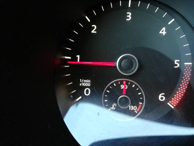

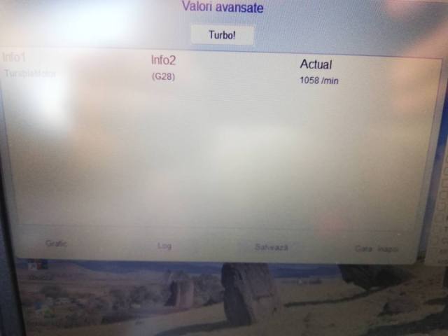

Problema a revenit, cred ca o sa fie o telenovela.Dupa minim 10 km de mers aproximativ, cade iar la 600 si acolo sta neam.Totul curat si fara erori, si totusi nu merge bine, face doar cand se incalzeste bine motorul.Incerc sa repar masina dupa filmulete de pe youtube, imi incerc norocul pentru ca este gratis.Regulatorul de pe pompa de inalte l-am scos la inspectie, curat acolo, fara span ori mizerie de vreun fel, mai rar am vazut asa ceva.Ma gandeam ca daca gasesc acolo pilitura, sa i fac vant rapid, refac planul din nou.As schimba senzorul de pe rampa, cel din partea cutiei de viteze, am vazut ca multi au rezolvat problema in felul asta.La service nu prea merg eu, din ciclul necalificati si ciobani, in zona greu cu profesionistii.Senzorul g28 imi indica 1058 rpm in ralanti, dar pe turometru la ceasuri am undeva la 900 rpm.De bautura m-am lasat, deci slabe sanse sa nu fi vazut bine, am facut si poze, nu inteleg daca este normal asa ceva?
