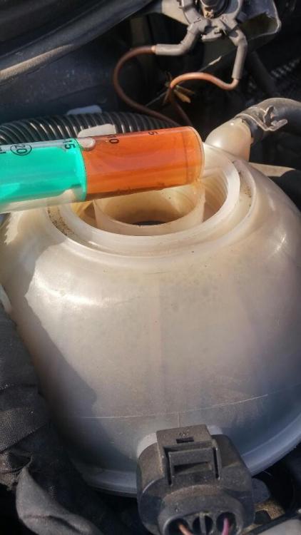

Posesor Passat variant, an fabricatie 2011, 2.0 diesel, 140CP, DSG, EURO5, 250.000KM.
In urma cu 3 luni am observat pierderi de lichid de racire. Am fost la service si s-a constatat ca pierderile sunt la EGR. Undeva intre partea electronica si racitor (pe la ceva garnituri). Comandat EGR nou original, montat pe masina - parea sa nu mai curga nimic pana acum 2 saptamani cand am observat ca iar am pierderi de antigel. Am mers din nou la service si din pacate tot pe la EGR am pierderi de antigel. Exact in acelasi loc ca si data trecuta.
Simptome actuale:
- Miros de gaze nearse in exteriorul si interiorul masinii (ceva asemanator cu mirosul lichidului de racire).
- Vasul lichidului de racire murdar (ceva asemanator funingii pe peretii vasului, din exterior nu se mai observa nivelul antigelului in vas).
- Lichidul de racire a capatat o culoare maronie.
- Nu sunt spume pe capacul antigel sau la buson/joja ulei.
- Nu sunt pete de ulei in vasul lichidului de racire.
- Uleiul pare a avea consistenta normala (a fost schimbat in urma cu 3 luni).
- Nu bolboroseste nimic in vasul de lichid.
- Nu depaseste 90 grade C.
Acum am luat un nou EGR original dar imi e frica sa-l montez pe masina. Am programare din nou la service saptamana viitoare (investigare de ce s-a stricat EGR-ul nou montat + montarea noului ERG) dar pana atunci as dori sa stiu si parerile voastre...
Stie cineva ce ar putea sa strice EGR-ul? Ce ar putea crea presiune ca sa fisureze/strice EGR-ul? Orice parere e bine venita!

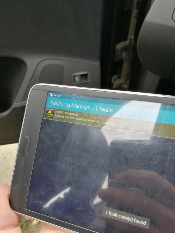

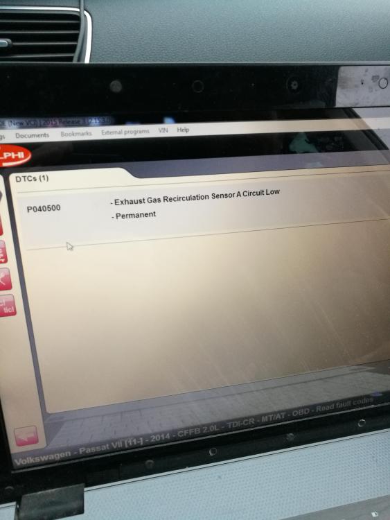

  Buna ziua, la un Passat B7 motor CFFB, a aparut eroarea :    P0405 - Powertrain
                                                                                                          Exhaust Gas Recirculation Senzor "A" Circuit Low
  Aveti idee daca este tot eroare la partea elecrica a EGR-ului sau este alta problema?
Am scanat azi cu 2 testere
Modificat de Radlog
