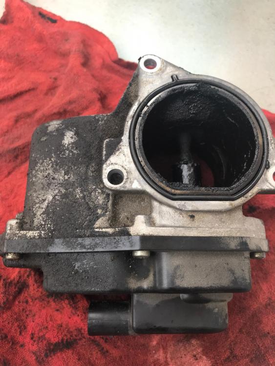

@Rachetzz poți sa te pregatesti de schimbat egr, o sa îți apara tot mai des si daca mergi asa risti sa infunzi si filtrul de particule.
Multumesc pentru raspunsul acordat.
Ai idee, se poate curata? Ideea este ca trebuie sa ma pregatesc de concediu si imi este cam peste mana sa dau 2000 lei acum pentru schimbat.

@Rachetzz eu stiu ca nu se poate curata, si eu l-am schimbat acum o luna. Băieții ziceau mai sus, pe forum ca la CBAB se poate curăța.
F l o r i n
din pacate nu ai ce curata la acest model - doar inlocuit, numai cu OE
A trecut aproape si nu a mai aparut eroarea cu EGR-ul, fara sa ii fac mare lucru. La mine este posibil sa fi ramas intepenita supapa cu calamina avand in vedere ca nu s-a miscat mai deloc timp de 4 luni.

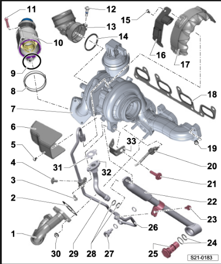

Mai ai acolo cași posibilă sursă racordurile la turbo, atit intrarea cît și iesirea, reperele 29 și 32
am schimbat  garnitura metalica de la iesire ulei( 31-32 )din turbo iar  pe sus pe unde intra nu da gram de ulei..
singurul care ar mai fi este 14 garnitura aceea de pe tubulatura de aer unde spui tu ca face condens..
poate sa dea prin carcasa turbine?!!
