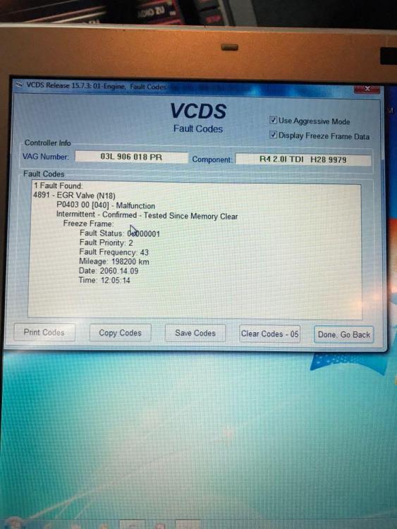

Am un passat din 2012, 140 CP si de vreo 2 luni imi apare eroarea "check engine". Aceasta eroare se stinge si se aprinde iar la diferenta de cateva zile.
V-am atasat eroarea de la tester.
Este necesara schimbarea egr-ului?
