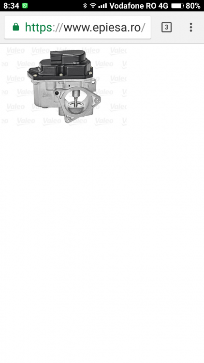

Din ce am vazut, eu am alt model de egr? Este ok cel Valeo din poza?
Ala este egr-ul la cbbb ,costa aprox 600 lei pe valeo .NU merita sa macelaresti motorul pentru suma asta
Am inteles! E ok asa! Tot auzisem de 1800 lei fara sa-mi dau seama ca al meu e diferit!
In primul rind trebuie sa fie modelul dedicat masinii si apoi sa aibe codul de piesa care corespunde ultimei versiuni de fabricatie, sa nu fie cumva produs cu ani in urma si sa ti-l bage pe git daca te simte ca nu esti in tema.
