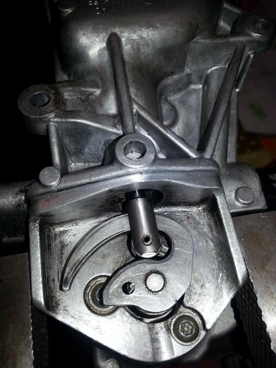

Rezolvat problema:

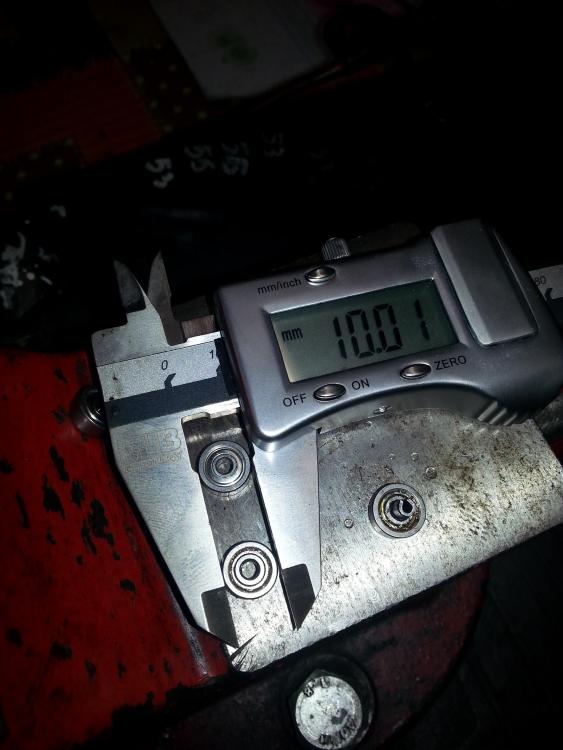

Demontare EGR ,demontat rulment blocat actionare cama deschidere supapa fum,inlocuit rulment .
Rulmentul este cel din poza D ext 10 mm,Dint 3mm,stift elastic 3mm pret 10 Ron

Acesta este cama cu rulmentul blocat.
Din pacate nu tine mult ,tot la inlocuire se ajunge .

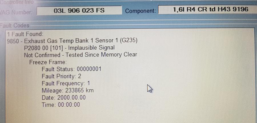

Am urmatoarea eroare, e posibil sa fie de la egr?

21 - Exhaust gas temperature sender 1 -G 235-
Verifica cablaj/mufa / inlocuieste senzor .Defectiunea afecteaza dpf-ul

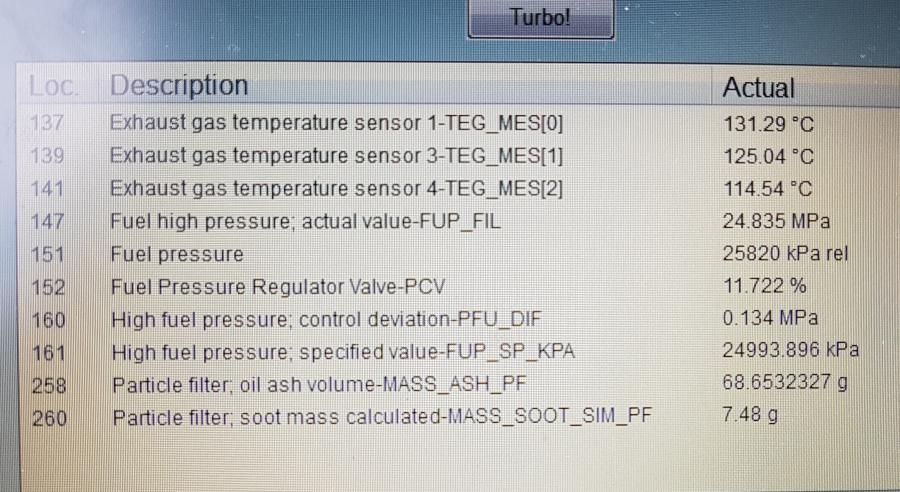

Cu vcds-ul poti urmari si compara temperaturile atat la rece doar cu contactul pus  cat si la cald
Cum ar trebui sa fie temperaturile?
Am atasat o poza mi sus cu temperaturile. Cur ar trebui sa fie temp?
La rece temperaturile trebuie sa fie aproximativ egale cu temperaura de afara

Trebuie sa verific cei 3 senzori ca in poza de mai sus? Corect?
Modificat de Manuel N.
Intre senzorii 1 si 3 e o diferenta de 119 grade ,cam mult

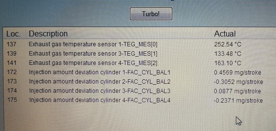

Azi am mers cu ea si cand am ajuns acasa aveam valorile din poza.
Citeam undeva ca pe sensor 1 ar trebui sa fie 5V...... nu stiu daca e adevarat ce am gasit sau daca e valabil.

Ce sa mai verifici cand senzorul indica 139 grade  cand afara sunt 12 grade ???
Am fost la electrician. A verificat senzor si surpriza .... a mai avut ceva inainte si pe fir era lipita banda dar eu nu vazusem. Cand a dat jos banda firul era rupt. A mai fost rupt si "carpit" si acum si-a dat drumu.
L-am "reparat" si acum functioneaza - indica corect.
Oricum ciudat. Cu firul rupt arata o temperatura - ~139° si cand am scos mufa de tot arata 19.98° fix.

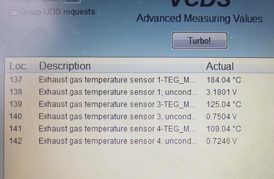

Am pus vcds si am urmatoarele valori la temperatura. Nu ar trebui ca temp de pe sensor 1 sa fie mai mare decat celelalte?
alin_irimia
Aici așa apare, sau crezi ca ar trebui sa fie mai mare diferența de temperatura intre senzori?
Tind sa cred ca ar trebui sa fie mai mare.
