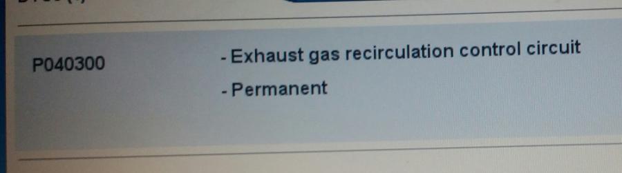

P0403 eroare la partea electronica  de la egr ,o sa apara iar
deci trebuie schimbata 100%?
Într-adevăr ieri a mai făcut odată faza, de atunci iarăși nimic...
Si la mine face faze. A inceput la 50.000km. Acum am 84.000km. Sa stins sa aprins, a tit stat aprins si stins. Masina nu are nici un simptom.
Am verificat de multe ori incarcarea pe DPF si regenerarile. Toate se fac normal, iar dupa regen se duce la 2 sau 3 grame. Nu se fac mai des, se fac ca si inainte. Eroarea a fost permanenta, apoi intermitenta si era legata de recirculare. Avea 2 randuri scrise la ea. Le.am uitat de atunci.

Asta a aparut la prietenul meu de care vorbeam mai sus pe tester. Masina nu are nici un simptom. A sters eroare si nu a mai aparut la scanare.
A mai sters-o si acuma 2 saptamani. Masina tot fara simptome. Ce reprezinta? Ce e de schimbat aici?
Ce risca mergand cu eroarea stearsa?
La passat 2.0 TDI CFFB motor. 103kw
Asta era. Acum da intermitent.
