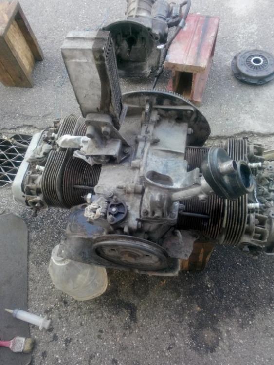

Am cumparat un motor de 1600 cmc, dubla admisie, seria AS.
A fost dat jos de pe un Transporter - functiona foarte bine, dupa spusele vanzatorului ; urmeaza sa-l cred :))

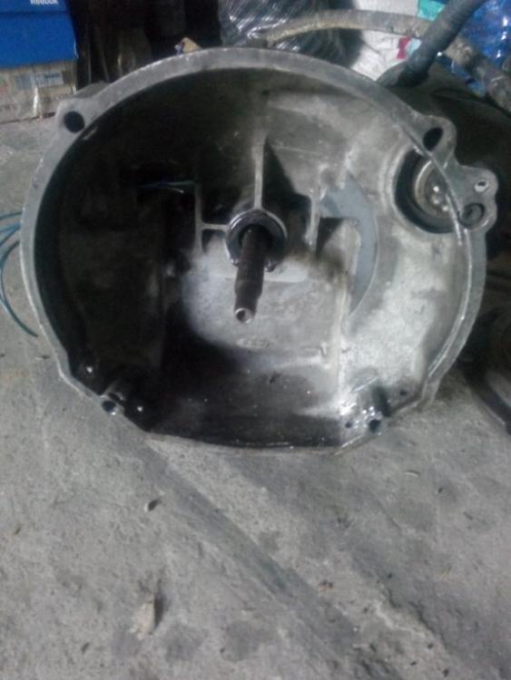

Am o cutie goala seria 4817758, cutie cu care am pornit " pe banc " cateva motoare de 1200 cmc.
Am incercat sa cuplez motorul de 1600 cu cutia asta, dar nu se "pupa".

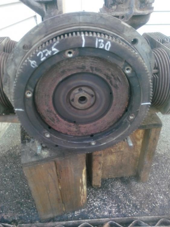

Diametrul volantei este de 275 mm, 130 dinti.
Masurat cutia, are acelasi diametru - volant atinge in suruburile din partea de jos- cred ca daca le polizez, incape.
INTREBARI :  Daca pun o volant de 109 dinti se "pupa" cu motorul ? Stiu ca asta e ptr electromotor de 6v, dar asta am si vreau numai de proba, sa-i fac compresia , sa stiu daca il desfac sau nu.
Exista alta volant de 130 dinti "speciala" de broasca, sau e la fel si ptr bus ?

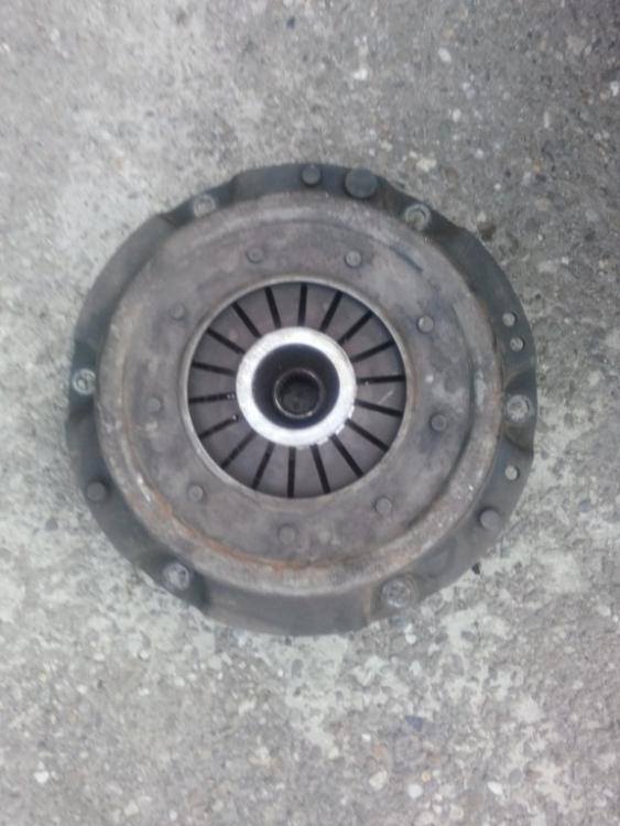

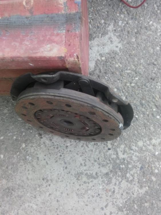

Pot lasa discul si placa din poze pe volant de 109 dinti ?
Din cate imi amintesc, ca sa pui motor de 1.6 pe cutie veche de 1.2 trebuie frezat putin din interiorul cutiei, unde ai zis la prezoanele de jos, dar parca si in interior sus. Cred ca bucsa de la demarorul de 6V are alt diametru interior fata de cel pentru 12V si oricum iti trebuie demaror pentru volant de 130 de dinti. Poti sa ii pui volant de 6V cu 109 dinti, dar cred ca ambreiajul era de 180mm, nu se va potrivi cel de la volant de 130, care probabil este de 200mm.
Mersi de raspuns. Apropo, am tot auzit de ambreiaj de 200 mm - cum se deosebeste de unul de 180 mm?
Al meu - in poza - e dublu ca grosime, asta sa fie diferenta ?
Nu, diametrul discului. Discurile de 180 au diametru de... 180mm, discurile de 200, ghici? La grosime nu stiu, ma astept sa fie la fel de noi, grosimea nu iti da decat durata de viata. Daca e mai gros, tine mai mult teoretic, in functie si de calitatea materialului.
Grosimea discului e la fel - am studiat poza si am constatat ca placa de presiune difera ca model fata de ce stiam eu - asta e cu soare.

ai grija ca daca umbli la volant (adica dat jos de pe motor) strici axialul.
adica alt volant alte saibe de-alea de reglaj jocul axial plus sculele aferente
polizeaza cutia cu un flex cu piatra de polizat.
ai sa fii uimit ce putin trebuie sa iei din ea dar atentie SI jos SI sus.
la final poate sa si atinga volantul usor de cutie pentru ca la pornire "ajusteaza" el ce mai e de luat ;)

Am rezolvat problema prin polizarea cutiei.
Intre timp am gasit si volant de 109 dinti - culmea e ca are acelasi diametru 275 mm - difera doar dispunerea dintilor, sa se pupe cu electromotorul de 6v, care are axul mai gros.
Discul are aceeasi grosime, difera grosimea si modelul placii de presiune.
Final, am reusit sa pornesc motorul cu un electromotor de 12 V - suna bine, compresie buna.
Apropo, cat e minimul compresiei , de unde ar trebui sa-mi fac griji ?
