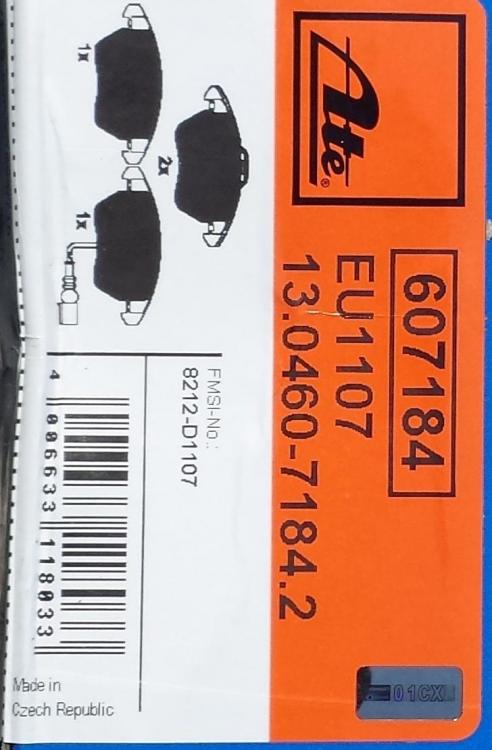

Am deschis acest topic deoarece am primit pachetul de pe epiesa si am promis ca voi posta poze cu placutele pentru a fi vazute de colegi mai 'priceputi ' si a-si da cu parerea daca sunt fake au BA . Parerea mea e ca sunt facute in boxa , dar sper sa fie bune si sa isi faca treaba macar 8000km .
https://www.dropbox.com/sh/n3vyxj2dftoi880/AABkGUGuXMNqMLMMUYIWiXaEa?dl=0
Modificat de skodita100
Nu este vaselina, ci pasta ceramica. Cum sa speri sa fie bune macar 8000 km? poate 80.000 km. La mine placutele pe spate au cam 78.000 si inca mai duc vreo 20.000.
Pe ambalaj ai codul mapp care il scanezi cu telefonul folosind aplicatia ATE din app / play store.Pe holograma ai un cod care il compari cu informatia generata de aplicatie .La montaj cum zice Gabi foloseste pasta ceramica dedicata  ori ATE Plastilube sau de la LM cu cupru iar pt ghidaje vaselina siliconica
Mie imi par foarte ok,eu folosesc doar  ATE si nu am avut niciodata probleme,atat placute cat si discuri.
skodita100 daca pe holograma ai codul 5PZ4 sunt originale placutele
da . asa are , un pachet are 5PZ4 si celalalt are 01CX .
Inseamna ca nu sunt fake !?!

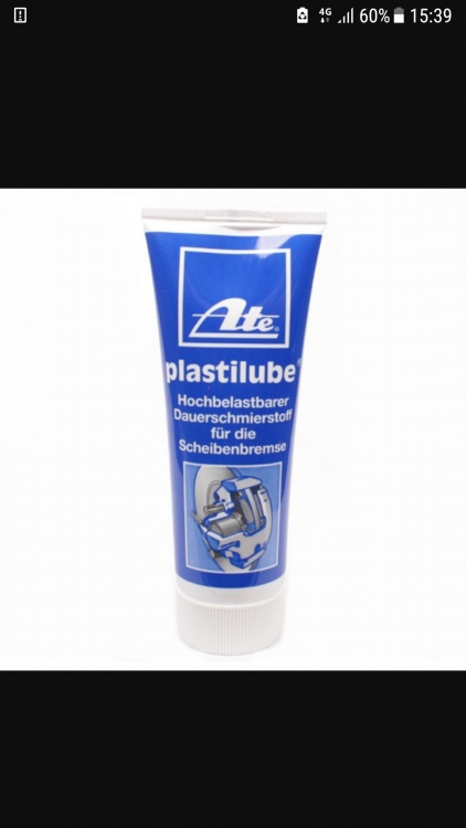

Imi cer scz stiti cumva daca este ok pe garniturile etrieri?Screenshot_20171016-153916.thumb.png.4f0d62806261f28377d8da3f7a3bb53f.png
E ok pentru orice element de cauciuc al sistemului de franare. Daca nu o ai poti unge cu succes garniturile cu lichid de frana, la montaj.
@DiLivio merci pentru corectie, ai dreptate. Asta e posibil sa umfle garniturile...
Cel mai sigur si ieftin ramane lichidul de frana.

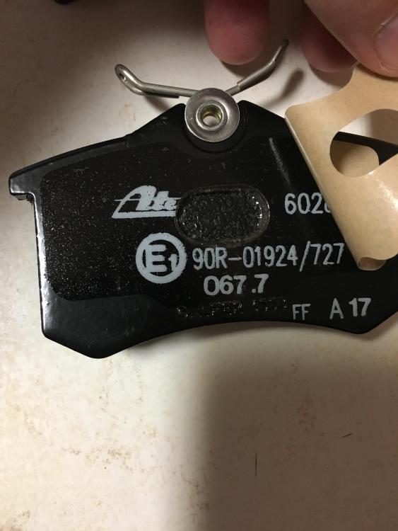

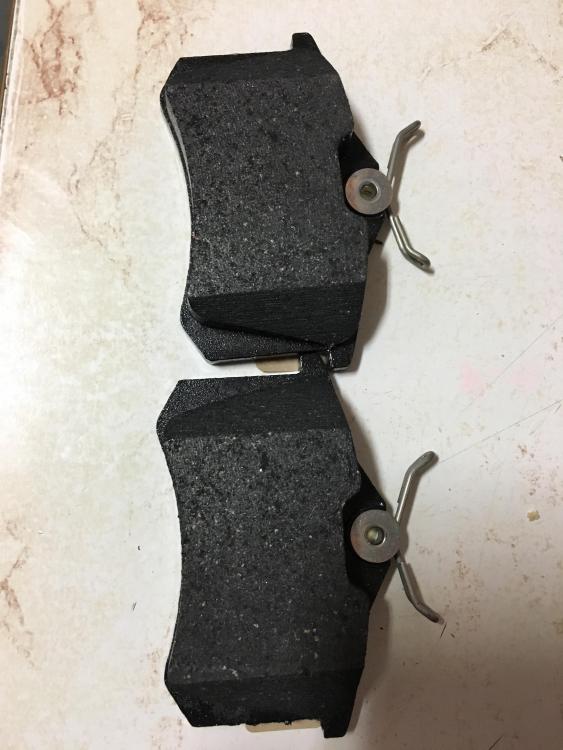

Am luat si eu astazi de la autokarma un set de placute spate pt masina din semnatura. Nu ma pricep, dar calitatea pare destul de slaba. Sunt originale sau contrafacute??
codul de pe holograma este LPT3.
cod placute: 602894
EU340C
13.0460-2894.2
Fmsi-no:
7335-D340
Modificat de RazvanBlade
sunt originale,  dar sunt rebranduite de la producatorul Galfer. Cred ca e stantat in metalul placutei in partea de jos, nu se vede in poze.
Mai exact, galfer si Ate fac parte din concernul Continental... ( pe langa multe altele)... iar Ate ambaleaza sortimentele pe care nu le produce in fabricile proprii)
@RazvanBlade foloseste codul mapp de pe cutie si verifici astfel autenticitatea lor Spui ca calitatea iti pare slaba cum ai ajuns la aceasta concluzie ? Ai montat placutele si nu franeaza masina,  sunt zgomotoase nu au un finisaj la nivelul unui iphone ? Sau cu ce alte placute care iti pareau de calitate le compari ce atribute aveau placutele respective de iti inspirau calitate ?
Ziceam ca nu au acelasi cod pe holograma ca si colegul de mai sus. Si impachetarea lasa de dorit.
Nu am vazut alte placute si nu ma pricep la ele, de aia am intrebat aici.
iar aplicatia pt iphone nu e disponibila in romania
Este foarte disponibila aplicatia in appstore atat in Romania cat si oriunde pe glob si era o problema daca aveai acelasi cod cu colegul de mai sus ele sunt individuale.Citeste cu atentie ce inseamna aceasta verificare gasesti informatia pe site-ul producatorului sau pe "impachetarea aia care lasa de dorit"
