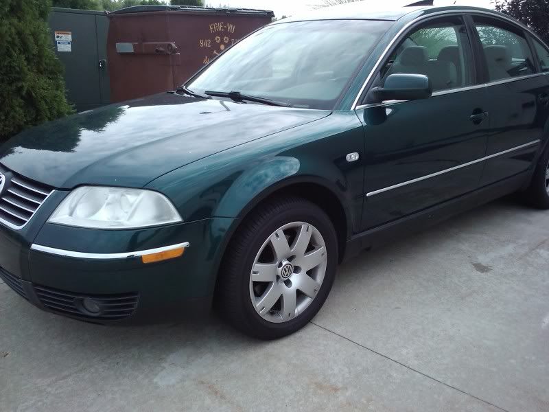

La cererea unui nou coleg, deschid topicul pentru a discuta pe tema acestor lampi (si bandouri) la Passat.
bogdan mancas
colegii nostri de unde ati acizitionat lampile?
Pozitii laterale tip Passat pt SUA?
C o s m i n
Exact.

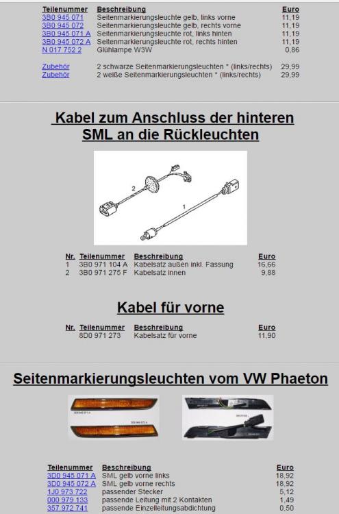

Salut! Mi-ar plăcea sa îmi montez și eu aceste lumini laterale US. Din cate am citit pe aici se pot monta și pe bandouri le normale dacă știi sa le decupezi corect. Aveți idee de niște coduri pt aceste lumini laterale pt SEDAN? De asemenea m-ar interesa ce cablaje îmi trebuie și dacă au coduri sa le comand împreună.
Oare sunt scumpe?
salut
preturile pot sa varieze in functie de reprezentanta:
bandouri fata pregatite pt a fi vopsite:
dreapta
3B0 807 718 C GRU          36.90€
stanga
3B0 807 717 C GRU          36.90€
bandou spate pregatit pt a fi vopsit
3B5 807 423 F GRU          50.24€
pozitiile
stanga spate
3B0 945 071 A                   13.60€
dreapta spate
3B0 945 072 A                   13.60€
stanga fata
3B0 945 071                      13.60€
dreapta fata
3B0 945 072                      13.60€

Va salut domilor.
Din decembrie anul trecut mi-am achizitionat si eu lampile astea de US Style OEM de la Midocar care au zacut pe balcon pana acum, acum m-am decis sa le montez si am achizitionat si socluri pentru becuri la ele si urmeaza sa-mi decupez bandourile zilele urmatoare.
Din cate am auzit becurile de W5W 12V de 5W topesc socurile lampilor ca sunt becuri de semnalizare de pe aripi, lampi de sub usi smd. care functionaza putin...pentru aceste lampi  trebuie becuri de 2W sau 3W pentru ca stau aprinse tot timpul.
Stie careva ce becuri au aceste lampi din fabrica, un cod OEM sau cod de bec de 2W sau de 3W?
Multam anticipat!
Modificat de mariuscbn
Multumesc frumos, am vazut si eu aseara tarziu si NU mai puteam edita postarea, mai sus in pozele urcate de colegul @MM01EDE avem codul OEM.
